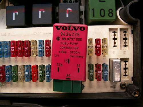

Hallo Leute, ich habe neuerdings an meinem Volvo 850 kombi bj.96 folgendes Problem.
Ich starte den Motor, dieser startet dann ganz kurz durch etwa 0,5sek und dann ist der Motor wieder aus.
Wenn ich dann den Schlüssel wieder zurück drehe und neu Starte ist alles Ok
Mal ist das Problem überhaupt nicht und mal wiederholt es sich 2-3x.
Habt ihr eine Vermutung ???
Liebe Grüße Klaus

Ein beliebter Kandidat ist hier das Kraftstoffpumpenrelais. Du wirst dazu hier im Forum etliches an Lesestoff finden.

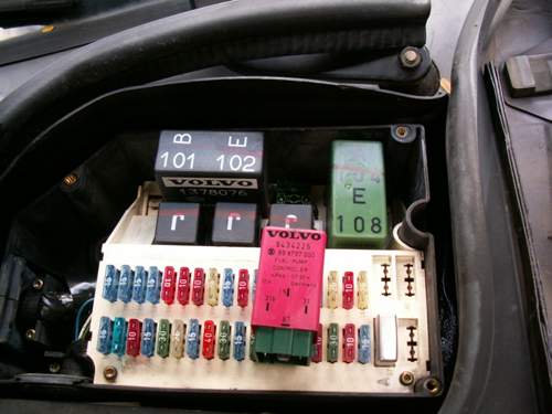

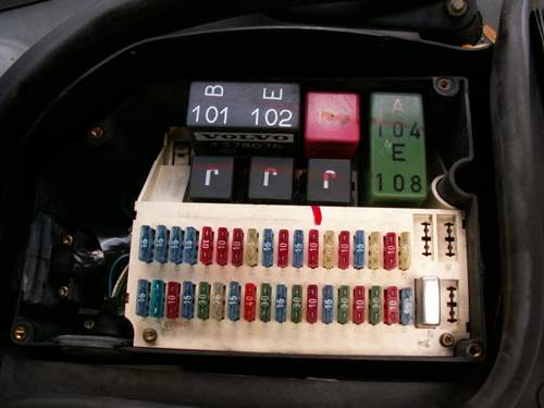

@burns635csi : genau, wie oben schon gesagt; falls noch nicht fündig geworden ->
sieht dein Relais/Sicherungskasten im Motorraum genauso aus, bzw. hat dein Benzinpumpenrelais auch die Bezeichnung 103, dann ziehst Du es raus und überbrückst, im nun leeren Sockel, die Kontakte 87 und 15 (siehe Aufdruck auf Relais 103), d.h. den hinteren u. vorderen Kontakt und machst einige Startversuche.
Vielen Dank an euch. So wie es aussieht, ist es wohl das Relais. Hab die beiden Schaltkontakte mit Kontaktspray """Vorsichtig""" beträufelt.
Seit dem ist ruhe.
Sollte es wieder kommen, tausche ich das dann gegen ein neues Relais.
Vielen Dank an euch!
Gruß Klaus
@burns635csi : ... geht wieder , Glückwunsch.

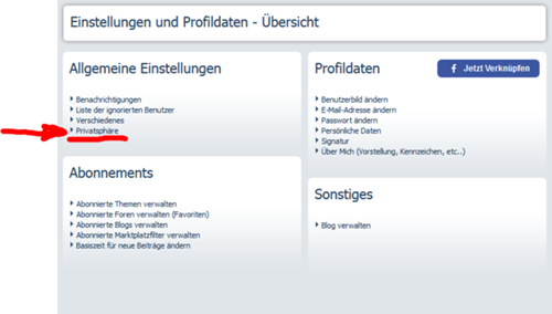

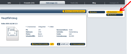

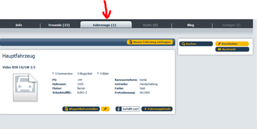

Daher, wie schon öfter von mir gepostet (sh. Bilder), am Besten Infos dort "freischalten" (falls überhaupt 'was eingegeben ) --->

@burns635csi schrieb am 20. August 2017 um 12:10:28 Uhr:
Seit dem ist ruhe.
Das wirst du früher oder später tun müssen, denn das Problem in diesem Relaismodul liegt bei kalten Lötstellen, nicht beim Relais selbst. Durch den Aus- und Einbau hast du die Lötstellen nur mal wieder temporär zusammengedrückt und damit Kontakt geschaffen. Das bleibt aber nicht lange so.
Lag also schon mal ein neues bereit, alternativ ein nachgelötetes altes.
Das mach ich!
