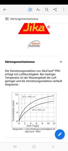

Das mit der durchhärtezeit stimmt schon. Im Anhang mal ein Datenblatt von Sikaflex. Kann sein das die anderen Kleber verwenden. Aber im Prinzip sind ja fast alle gleich. Trotzdem sollte keine so hohe Luftfeuchtigkeit im KFZ sein!
Sicher wird die aushärtezeit vom Kleber durch luftfeuchtigkeit beeinflusst, ob die Windschutzscheibe aber richtig verklebt ist oder nicht ist dabei unerheblich. Wenn ich den Kunden fahren lassen kann ist er soweit ausgehärtet das die scheibe auch dicht ist wenn alles passt.

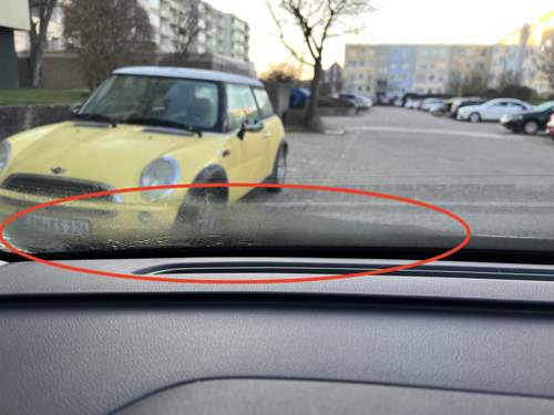

Dann habe ich die Scheibe und Rahmen gestern vorsichtig mit einem Dampfstrahler abgeduscht. Ohne Demontage der Innenverkleidungen kann man kein Eindringen von Wasser feststellen. Auch ist der Teppich vorne gefühlt komplett trocken.
Heute in der Früh waren die Scheiben bei -5° natürlich wieder von außen gefroren. Ich habe dann innen an die Frontscheibe gefasst und die war trocken und nicht gefroren.
Dann habe ich den Wagen gestartet und die heizbarer Frontscheibe aktiviert (Klima auf Auto). In der Zeit wo die Frontscheibe auftaut (ca. 2 Minuten), kratze ich die Seitenscheiben frei.
Dann setze ich mich wieder ins Auto. Da die Frontscheibe inzwischen gut angetaut ist, betätige ich den Wischer und dabei stellte ich heute fest, dass nur der untere Bereich innen von der Frontscheibe nass war (siehe Foto). Vorgestern war ja fast die komplette Frontscheibe innen pitschenass. Ist ja schon mal eine Besserung .
Naja, ich warte jetzt erstmal auf die Antwort von carglass.
