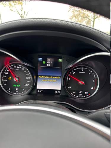

Die Winterräder heute montiert, losgefahren und nach kurzer Zeit eine Fehlermeldung mit blinkendem RDKS Symbol, Anzeige: Reifendruckkontrolle ohne Funktion

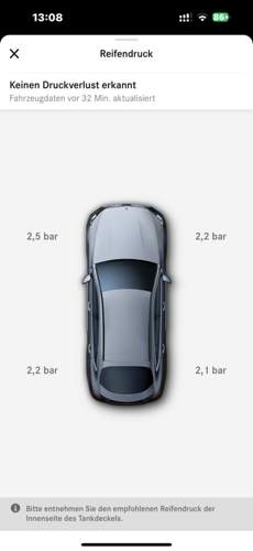

Woran liegt es? Anlernen musste ich nie, die anderen 3 RDKS haben immer einen Wert angezeigt und auch in die App übertragen, nur hinten rechts standen 2 Striche --.
Jetzt werden gar keine Werte mehr im Fahrzeug angezeigt, weder vom neuen RDKS, noch von den 3 anderen...
Bei Zündung aus kann man ja die aktuellen Werte abspeichern und so das System zurückstellen. Habe ich gemacht, danach rund 20km gefahren (etwas über 20 Minuten). Das gleiche Spiel, nach ein paar Minuten erscheint die Meldung Reifendruckkontrolle ohne Funktion.
Die MB Me App zeigt übrigens noch die Werte der Sommerreifen an...
