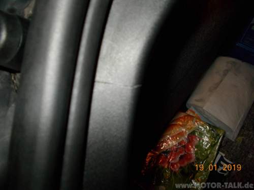

Hi Folks,
neulich war ich in meiner Werkstatt aufgrund eines Wassereinbruchs im Kofferraum. Der Meister hat sich das Problem in meinem beisein angeschaut und meinte ich müsste den Audi (A3 Bj. 2008) irgendwann mal da lassen und die schauen sich das in Ruhe an.
Gesagt getan und bei Abholung hat sich heruasgestellt, das irgendwo links oben Wasser durch die Kofferraumklappe durchkam und das nun behoben wurde.
Jetzt kommt das Problem, mir wurde dann gebeichtet, dass bei der Abmontage der Innenraumverkleidung das Plastik leicht gerissen ist und wieder geklebt wurde (siehe Bilder).
Ehrlich gesagt bin ich jetzt nicht so begeistert, da bei einem früheren Werkstattbesuch bereits schon mal meine Befestigung für das Handy komplett abgerissen war und keiner war angeblich dafür verantwortlich. Es konnte glücklicherweise ohne Schäden wieder angebracht werden.
Nur in diesem Fall ist nun meine Frage, da ich jetzt keinen großen Aufstand darüber machen möchte, kann man hier evtl. mit einem Rep.Kit oder Trick die Stelle möglichst verschwinden lassen?

Um deine Frage zu beantworten...
-Nein- unsichtbar kann man es nicht mehr machen, das ist gerissen.
Das, was man versuchen kann...
Verkleidung nochmals vorsichtig abbauen und die Stelle von innen anrauen, damit von innen her was klebt.
Dann ein passendes stabiles Stück Plastik (möglichst dunkel) zurechtschneiden und von innen her ankleben.
Am besten mit ein wenig Gegendruck, damit der sichtbare Schlitz so klein ist, das er kaum noch auffällt.
Mit was...tja, ich würde mir einen passenden Industrie Kleber von Würth suchen.
Du kannst es aber auch mit den kleinen Superklebern...da wo nur ganz wenig drin ist und die sofort alles "böse" verkleben.. versuchen, ob das Ganze dann so hält, das es dauerhaft gut ist, kann ich dir nicht sagen.
Im allgemeinen gilt aber Bei speziell hergestellten Innenverkleidungen ...wenn es einmal gebrochen ist, ist es kaum möglich, es wieder in seinen Ursprungszustand zurück zu formen, das es wieder 100%ig funktioniert.

ja kann man.
Hier ist was zu dem Thema: https://www.motor-talk.de/.../...renbrett-reparieren-t6521773.html?...
alternativ: wenn du nicht verwand, verschwägert oder sonstwie "befreundet" mit der Werkstatt bist würde ich auch ein neu/gebraucht-Teil mit "ohneRiss" vom Betrieb einfordern. Ob die gegen sowas versichert sind ist nicht dein Problem!
Und Aussagen wie "das sieht man doch kaum" würden bei mir eher dazu führen das ich sogar Kaputt gegen Neu einfordere! Oder ist der Meister auch mit "halben" Geldscheinen zufrieden? So a'la "du hast doch Geld gesehen, das reicht doch".
Bei Ebay & Kleinanzeigen mal die Teilenummer eingeben oder ein paar Schrottplätze anrufen. Muss zu finden sein.
Dies verbockt haben bauen dir auch eine neue ein...
