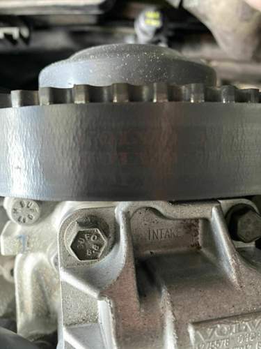

ich habe gestern den Zahnriemen inklusive Wasserpumpe, Spanner und Umlenkrolle gewechselt. Vorher Markierungen gemacht, nach Zusammenbau zweimal den Motor gedreht. Alles passte.
Es handelt sich um einen V70 II 140PS von 2002.
Beim Wechseln ist mir auch aufgefallen, dass der Spanner ganz am Anfang war. Eigentlich sollte der Spanner ja bei uns in die Mittelstellung gebracht werden. Dehnt sich der Riemen mit der Zeit so stark?
Allerdings hatten sich die Nockenwellen beim Auflegen leicht verdreht, welche ich aber wieder per Hand korrigiert hatte. Wie gesagt, Markierungen passten.
Der Motor hört sich an wie vorher und läuft auch besser. Merke ich daran, dass er nicht mehr in die Knie geht, wenn ich lenke oder bremse.
Allerdings hat er jetzt ein Startproblem. Er braucht jetzt einen Augeblick bis er recht holprig anspringt. Dann läuft er normal. Und er fährt auch gut ohne dass ich auffällige Geräusche wahrnehme. Selbst mit offener Scheibe.

Was mir auch aufgefallen war, das der Abstand zwischen den Nockenwellenrädern ein Zahn weniger war als beim alten Riemen. Hatte extra beim alten Riemen Markierungen angebracht. Hätte den neuen aber sonst nicht drauf bekommen.

Wenn der Abstand zwischen den Nockenwellenrädern vorher ein Zahn weniger war, dann hast Du die Räder verdreht, dann passen die Steuerzeiten einfach nicht und deswegen humpelt er beim starten. Glück gehabt das nix passiert ist, aber das würd ich ganz schnell korrigieren.
Okay. Also vorher war es ein Zahn mehr auf dem alten Riemen. Vorher waren es 16 Zähne, jetzt sind es 15. Kurios ist dann ja bloss, dass die Markierungen passen.
Ich würde jetzt das linke Nockenwellenrad also um einen Zahn nach links drehen. Ich gehe davon aus, dass es jetzt das linke ist, da man dort wegen dem Federteller nicht so richtig von vorne drauf schauen kann. Auch wenn es scheint als würde es passen.
