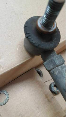

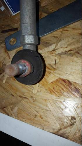

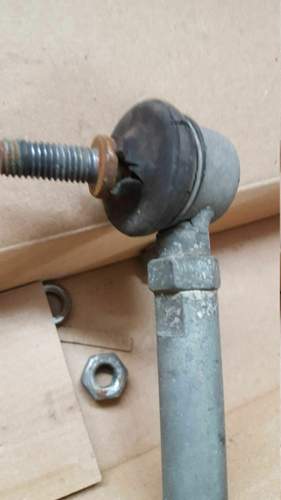

ach ja, fällt mit grade ein, dieses Gezappel von der Spurführung lag wohl an den schraubaren Koppelstangen die ich drin hatte.
Auf Schienen oder Spurrillen ist der immer rechts/links hin und her geeiert.
Habe vor einer Woche Meyle HD Koppelstangen eingebaut, weil bei den anderen schon die Gummies kaputt waren nach 1,5 Jahren.
Ist jetzt so gu wie weg.

na klar gibt es auch sowas für den Moppel, das gibt es für fast alle FHz.-Marken.
Ich hatte die drin wegen meinem Sport FW, waren so auch Anfangs nicht schlecht.
Problem ist halt immer nur, wenn die Qualität der Gummie's für die Hose ist....nach 1,5 J. darf das Gummie noch nicht so Porös sein und Reissen, davon gehen ja die Lager drin kaputt, weil kein Fett mehr drin ist.
Anbieter tauscht sie mir aber ohne Murren um, bekomme jetzt neue zugeschickt.
Baue ich aber nicht wieder ein und lege sie mir erstmal auf Seite.
