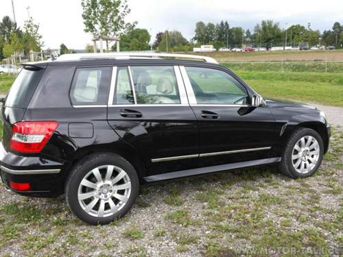

mein Vorbesitzer hat wie auf dem Foto zu sehen Chromleisten an der A,B,C Säule nachgerüstet. Hat jemand Erfahrung mit der Demontage? Diese sind geklebt.
Weiterhin bin ich verunsichert ob die schwarzen Leisten beschädigt sein könnte :):confused:

Du kannst sie mit einem Föhn - keine Heissluftpistole - leicht erwärmen und dann mit Zahnseide ablösen. Allerdings kann es sein, dass unter der Leiste der Lack nicht durch die Sonne ausgeblichen ist und du dann einen Farbunterschied siehst. Vielleicht erstmal mit dem kleinsten Stück an der unauffälligsten Ecke probieren.

Soweit ich noch weiß, sind die nicht geklebt. Fenster runter, Keder rausziehen, Leisten außen müssen auch raus. Ohne Gewähr. Ist aber nicht so Wild. Am besten erst die neuen besorgen und schon sieht man wie die Befestigung ist.
@linekai schrieb am 26. Oktober 2017 um 19:12:56 Uhr:
Da es um die nachgerüsteten Chromleisten geht, die der Vorbesitzer angebracht hat, bin ich mir ziemlich sicher dass die nur geklebt sind. Meist wird dafür 3M Klebeband verwendet

Da würde ich auch von ausgehen und die Leisten darunter werden bestimmt scheußlich aussehen. Diese Kunststoffleisten in Hochglanzpoliert sind ja bekanntlich ziemlich empfindlich. Aber man kann sie relativ einfach polieren. Natürlich benötigt man dafür vernünftiges Equipment und keinen Baumarkt-Quatsch.

Erstmal vielen Dank für eure Rückmeldungen. Ich selbst bin ein Freund des original Zustandes.
Ich bin mir halt unsicher wie die Leisten drunter aussehen werden. Aber falls die lackiert sind sollte man es polieren können.

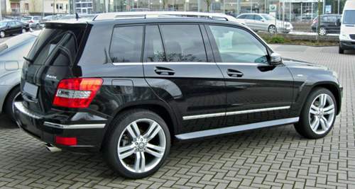

Übrigens wäre diese Optik für mich die schönste. Darauf arbeite ich hin :-)

Auf dem letzten Bild ist auf dem Ende vom Auspuff so eine Chromkappe/Umrandung kann mann
die bei Mercedes nachbestellen?
Bei mir sind die nicht drauf ist irgendwie häßlcih?
