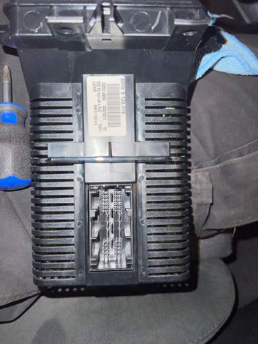

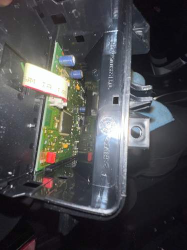

LSZ ausbauen, zerlegen und ein Foto von der Platine hier hochladen, dann kann ich dir sagen ob es ein Xenon Steuergerät ist oder nicht.
Dafür sollte die Teilenummer hinten drauf völlig ausreichen ,da muss man dich nichts zerlegen.
@Bloetschkopf schrieb am 13. August 2022 um 10:18:42 Uhr:
Ich tausche dir da drinnen alles aus und verkaufe es dir als Lear High mit FLC und Xenon und dann wirst du ganz enttäuscht feststellen das nichts geht.

Hab die Tage bei Leebmann angerufen, die Teilenummer passt zu meiner Ausstattung
Zu der originalen oder mit Deiner plus Xenon.

Meine Plus Xenon.
Habe mal gehört wenn Xenon nachgerüstet ist würde man ein spezielles LSZ brauchen. Finde aber nix dazu
