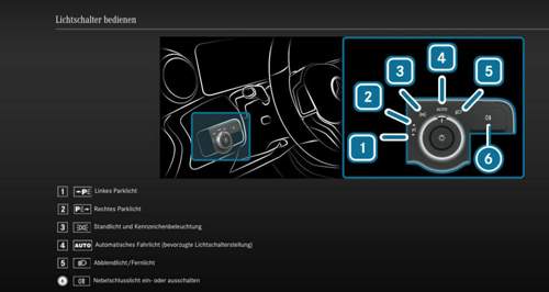

Nach einem Werkstattbesuch heute wg. mangelnder Leuchtweite der Scheinwerfer habe ich gerade eben bemerkt, dass das Nachleuchten nicht mehr funktioniert. Die Scheinwerfer wurden von der Werkstatt eingestellt. In den Systemeinstellungen ist es aktiviert. Hat jemand einen Schimmer von nem Schatten von ner Ahnung oder wieder Werkstatt? :-(

Ist der Lichtschalter auf Automatik gestellt?
Bildschirmfoto-2021-01-08-um-21-43-43-pm
Oh ja, Lichtschalter. Da tüfteln die auch gern rum :D vor allem wenn du wegen dem Licht da warst ;)

Du hattest Recht. Der Wahlschalter stand nicht auf Automatik. Nun geht es wieder. Vielen dank, auch an alle anderen, die hier kommentierten. Hab mir einen Werkstattbesuch gespart. Hätte übrigens nie vermutet, dass es daran liegt. Komme mir vor wie jemand, der bisher nur Fahrrad fahren durfte xD
