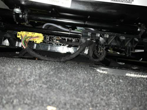

Ich habe eine Lederausstattung für meinen w204 gekauft und meine normalen sitze (teilelektrisch) gewechselt.
Beifahrer Sitz ist perfekt gegangen. Bei Fahrersitz habe ich Probleme. Die Türverkleidung habe ich gewechselt und das Kabel vom tür Memory Schalter habe ich in der Türe angeschlossen.
Nun habe ich Dan gelben Stecker unter dem Sitz angeschlossen. Doch den Strom Stecker der auf dem alten Sitz war, passt nicht mehr auf den neuen.
Vor allem ist die Frage wie das Steuergerät angesprochen wird und wie das verkabelt wird.
Muss ich auf das Steuergerät noch zusätzliche Kabel kaufen? Und wo kommt dort plus und minus drauf?
Habe 3 Fotos beiliegend. Einmal das Steuergerät mit Typ, einmal die Anschlüsse vo Steuergerät und einmal der stromstecker vom alten Sitz der nicht mehr passt.
Hab Stunden im Netz verbracht aber finde leider nichts.

der 14 pol. Stecker hat folgende Belegung:
Pin 1 : 2.5 RTGE Kl. 30g
Pin 10: 2.5 BN Kl. 31
Pin 5 : 0.5 BN CAN-B Low Fahrerfussraum
Pin 7 : 0.5 BNRT CAN-B High Fahrerfussraum
Pin 3 : 2.5 GEBL Motor Lenksäulenverstellung H /T
Pin 6 : 2.5 GRGR Motor Lenksäulenverstellung H/T*
Pin 13 : 0.5 BL Hallsensor, Encoder
Pin 4 : 2.5 GEBL Motor Lenksäulenverstellung V/Z
Pin 6 : 2.5 GRGR Motor Lenksäulenverstellung V/Z*
Pin 11: 0.5 GRSW Hallsensor, Encoder
Pin 12: 0.5 GESW Hallsensor, Encoder Kl.31
* sind im Verlauf des Kabelkanal gespleißt
Teilenummer des 14-pol. Steckers: A 220 545 37 28
Kontakte: SLK 0.5 A 013 545 14 26
SLK 2.5 A 013 545 16 26
CAN-B Stecker: A 049 545 84 28
Kontakte: MQS 0.5 A 016 545 41 26

hab schon bei einem 212 umgerüstet und CAN brauchst du auf jeden Fall.
Habe auch TSG und SAM codieren müssen.
Stecker 2, mit den drei Pins ist unbelegt.
Eine fehlende Lenksäulenverstellung wird nur im Kurztest einen Fehler erzeugen.
Wie bereits Limarus schon sagte CAN-B wird auf alle Fälle benötigt, das ist mehr oder weniger die Verbindung zu den Sitzverstellungsschaltern und Memory Tasten.

Oh man, nun war ich wieder bei Mercedes.
Nun sehen sie das Sitzsteuergerät nicht, und ich habe es genau so angeschlossen wie oben beschrieben:
A 204 820 94 85
Ist die Belegung richtig so? Pin 1 haben wir Plus (vom alten Sitz) und Pim 10 Minus (vom alten Sitz) genommen. Dies ist ja identisch für den Strom.
Pin 7 und 5 haben wir genau so wie beschrieben verlegt.

schau mal ob du noch Spannung am Sitz vorne hast,mußte bei dem 212 auch am Sam hinten das Relais überbrücken.
Hi!
also du musst es so verkabeln:
Stecker 1 (der mit den vielen Steckern)
Pin 8 = Klemme 30g (Rot Gelbes 2,5 Kabel)
Pin10= Klemme 31 (braunes 2,5 Kabel)
Pin 7= Can Bus (Braun-Rotes Kabel 0,5)
Pin 5= Can Bus (Braun 0,5 Kabel)
Dann solltest du in der Türe den Sitz Verstellschalter nachrüsten, sowie das passende Tür Steuergerät.
Zu einem Voll Memory gehören auch die beiden Außenspiegel, Lenkrad Lenksäule sowie den Memory Beifahrersitz.
