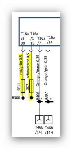

ich habe noch mal gesucht und kann Dir etwas mehr erzählen:
Die Can-Bus Trennstecker befinden sich recht und links vorne im Cockpitt bei den Sicherrungsträgern, für hinten konnte ich nichts finden aber laut Stromlaufplan gehen die CAN Leitungen von fünf hinteren Steuergeräten (auch von der Einparkhilfe) über zwei Knotenpunkte zum CAN-Bus Trennstecker vorne rechts:
B397-Verbindung 1 (CAN-Bus Komfort High) im Hauptleitungsstrang (orange/grüne Leitungen)
B406-Verbindung 1 (CAN-Bus Komfort Low) im Hauptleitungsstrang (orange/braune Leitungen)
Deswegen vermute ich mal das die Kabelführung auch rechts (Beifahrerseite) sein sollte und man mit den CAN-Leitungen der PDC an diese Knotenpunkte gehen muss.
Wenn ich die Farben der steckerlosen Leitungen kennen würde könnte ich mal nachschauen wo die hin gehören.....

Leider bist du mit deinen Angaben über deinen Autotyp sehr sparsam: 4F von 2004 sagt nichts über Avant oder Limo, auch nicht über den Motortyp - was für das Raussuchen aus der Vielzahl der Stromlaufpläne aber sinnvoll, rsp. notwendig ist. Daher weiß ich nicht, ob meine Mühe vergebens war, die von mir rausgesuchten Pläne gelten für einen Avant ab 2005/2006.
Die Bilder 2 und 3 sowie 4 und 5 sind wegen der Print-Screen-Technik gestückelt, in hatten Fällen ausdrucken und passend kleben.
