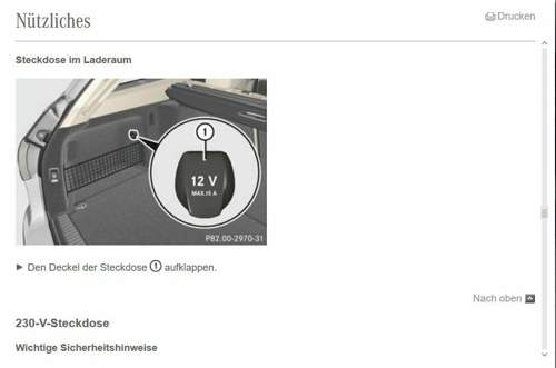

leider hatte ich das Kleingedruckte nicht gelesen und daher versäumt, das Raucherpaket zu ordern, damit ich im Fond eine 12V-Steckdose anstatt des Ablagefaches bekomme... Gestern habe ich bei einem anderen Modell gesehen, dass es die auch in Verbindung mit der 230V-Steckdose gibt. Daher meine Frage in die Runde: Hat schon jemand Erfahrung mit dem Nachrüsten dieser Steckdose? Ist das "Plug'n'Play" oder ist der dazugehörige Kabelbaum auch nicht vorhanden, wenn man es nicht initial bestellt hat?

Weil sich mit diesem Problem noch keiner befasst hat, denke ich. Aber es dürfte kein Problem sein Kabel nach hinten verbauen und im (statt Ascher) Fach eine Steckdose zu installieren. Strom gibt's vorne. Du musst halt eine Sicherung belegen die das aushält. Gruß bw
Eine offizielle Nachrüstung wird seitens Daimler nicht angeboten, dennoch gibt es eine grobe Kostenschätzung das der nachträgliche Einbau wohl an die 1000€ Kosten soll.

Ist ein bekloppter Preis dafür! Geh zu einem guten Mechaniker der macht das für einen Bruchteil der Kosten. Etwa so wie oben beschrieben. Gruß

Nein, auch beim W204 gab den 12V-Anschluß nur bei Buchung des Raucherpaketes.
Da es auch beim W204 kein "plug&play" war wird auch beim W205 ein Ziehen des Kabels von der MiKo nach hinten nötig sein.

Danke für das Feedback. Demnach ist es ein größerer Eingriff, der dann auch vom Händler getan werden sollte. Schade :(
Ich hoffe aber, dass sich noch jemand findet, der eine günstige Lösung hat. Die Frage wäre ja auch, ob man den Einsatz einzeln erhält und wenn ja, zu welchem Preis.
