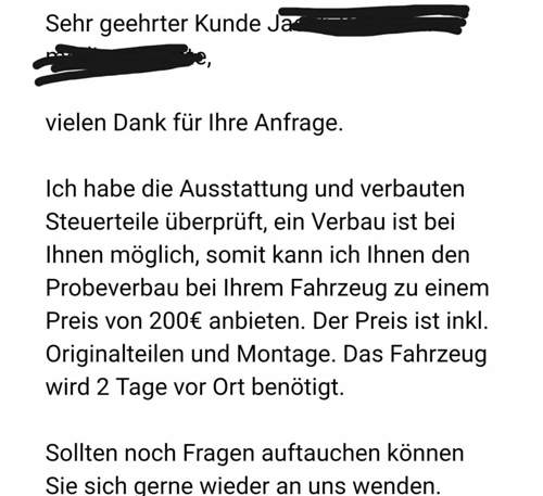

Guten Morgen,
ich habe bei meinem GLE400D vergessen, die Distronic mitzubestellen. Besteht die Möglichkeit, dies nachträglich einzubauen? Mein Freundlicher meint, Mercedes bietet diese Nachrüstung nicht an.
Kennt Ihr jemanden, der diese Arbeiten durchführen kann?
Vielen Dank für Eure Hilfe und viele Grüße,
Tobias

Klasse, vielen Dank für den Tip. Habe bereits Konktakt mit denen aufgenommen, wird wohl nicht ganz billig.
Im Internet bin ich auf folgendes Angebot gestoßen:
https://www.kufatec.com/.../...mercedes-benz-gle-klasse-v167-45921?...
Was haltet Ihr davon?
Danke und viele Grüße,
Tobias

Info von Kufatec:
"Der Radarsensor ist bereits verbaut, da Sie 258: KOLLISIONSWARNER M. AKTIVEM BREMSEINGRIFF FCW-STOP verbaut haben. Wir tauschen lediglich die Tasten am Multifunktionslenkrad und führen alle Codierungen durch. Sie erhalten ebenfalls einen Codierdongle mit, mit dem Sie die Codierungen erneut durchführen können, falls Mercedes diese zurück setzt. Sie erhalten auf den Einbau 24 Monate Gewährleistung."
Was meint Ihr, kann der verbaute Radarsensor aus der Ausstattung 258 für Distronic hergenommen werden oder wird doch ein separater Sensor benötigt?

Hier die letzte Antwort...
am 11. April 2021 um 9:25
2Tage vor Ort mit Umbau und alles für 200€ ?????
Zu schön um wahr zu sein.
Es ist ein Sonderpreis. Eigentlich liegt der Einbau bei über 700 Euro. Ich glaube, dass es ein Probelauf ist und daher auch günstiger. Das ist auch der Punkt der mich aktuell noch stört. Allerdings habe ich mich mit der Firma beschäftigt und auf Facebook und Co die unterschiedlichen Projekte begutachtet. Von Codierung bis hin zur kompletten Umrüstung bezüglich Parksensoren ist alles dabei. Scheinwerfer werden auf LED umgerüstet usw...
