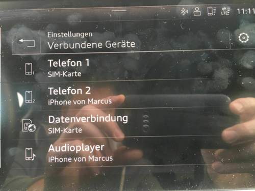

Ich richte gerade meinen neuen A6 ein. Eine Frage dazu.
Habe ich die Bedienungsanleitung insofern richtig verstanden, dass ich - wenn ich die Außenantenne zum Telefonieren nutzen will - das Smartphone mit der PhoneBox gekoppelt werden muss? (z.B. über rSAP)? Und habe ich die Folgewirkung richtig verstanden, dass durch die Kopplung über rSAP das Nutzen der embedded SIM-Karte nicht mehr möglich ist, so dass dann ausschließlich das Datenvolumen über die SIM-Karte in meinem Smartphone gezogen wird?
Mein Ziel war eigentlich die embedded SIM-Karte zu nutzen und über die Außenantenne zu telefonieren...
@Fixefaxe Du kannst bis zu zwei Telefone über Bluetooth koppeln. Wenn ein Telefon gekoppelt ist wird immer noch die e-SIM des Fahrzugs für die (begrenzte)Datenübertragung genutzt.
Sobald eine SIM Karte in den dazugehörigen Fahrzeug-SIM Slot geschoben wird und als "Datengateway" aktiviert wird, geht alle Datenkommunikation über diese SIM Karte. Zudem ist dann imho nur noch ein Telefon über rSAP nutzbar.
Thema Begrenzte Datenkommunkation : mit der eSIM sind ohne das Zubuchen von extra zu bezahlenden Datenpaketen Dienste wie z.B. Wetter und News nicht nutzbar.
