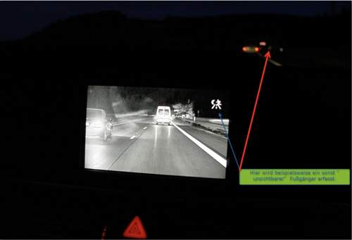

Leider ist der Bildschirm vom Nachtsicht-Gerät (Comand) nicht optimal im direkten Sichtbereich des Fahrers.
p.s.: anbei paar Beispiele - direkt & Bildschirm -
Bildschirmfoto-2017-10-10-um-10-10-54
Bildschirmfoto-2017-10-10-um-10-11-20
Bildschirmfoto-2017-10-10-um-10-11-56
Genau und das macht den NSA m.M. Im Endeffekt unbrauchbar.
Würde mich interessieren, ob man hier vielleicht dementsprechend einen Warnton codieren könnte und auch die Anzeigelänge der Markierung (z.B. eines Fußgängers) verlängern könnte...

Ja, ist mir bekannt,, aber leider beim S212 VorMopf eben nicht und daher leider so gut wie unbrauchbar.
Vllt. kann ja noch einer der Codierer hier sich melden und uns sagen, ob hier ein zusätzlicher Warnton codiert werden könnte..
Hatte ich auch in meinem VorMopf, ist eine nette Spielerei die nur unsinnig platziert wurde und daher bei der Fahrt sehr schwer oder gar nicht zu Nutzen ist.
Das Teil war ein ziemlich teures Extra bei der Neuanschaffung und war von der Nutzbarkeit rausgeschmissenes Geld.
Warnton programmieren dürfte meiner Meinung nach nicht gehen da das Nachtsichtgerät keine optische Warnung anzeigt wenn ein Hindernis im Blickfeld auftaucht. Du siehst das sehr schön bei den Bildern von @Pahul .
