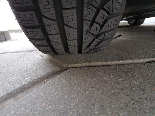

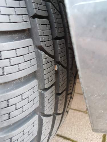

ich habe am Reifen schleichenden Druckverlust, weil ein Nagel auf der Lauffläche drinsteckt. Siehe Fotos. Ist das reparabel, z. B. durch Vulkanisieren?

@karl_heinz_63 schrieb am 29. Januar 2023 um 11:34:39 Uhr:
Ja, das sollte reparabel sein. Einfach mal beim Reifenhändler vorbeischauen, aber sicherstellen dass der Reifendruck nicht zu weit fällt. Dadurch könnte der Reifen irreparabel beschädigt werden.
Ja.

bei einem Nagelstich war das zu meiner Zeit so, daß man den Stichkanal mit einer dafür speziellen Raspel aufrauht und minimal dadurch aufweitet.
Nun wird Kleber eingebracht in den Kanal.
Dann wurde mit einem Handgriff mit Hülse eine Pilzflicken eingeschoben und der Griff wieder raus gezogen.
Luft aufgepumpt, trocknen lassen und der rausguckende Zipfel abgeschnittten.
Solche Rep-Sets gab und gibt es von tip-top.
Früher wurden bei kleinen Einstichen sogar nur Flicken ohne Pilz eingeschoben. Haben auch gehalten.
Aber heute muß ja alles völlig anders gemacht werden. Bin mal gespannt wie das heute von einer Werkstatt erledigt wird. Hoffentlich teilt der Fragesteller das hier ausfühlich mit.
L.G. sendet der olle-biker
Ist halt die Frage, was erlaubt ist und was vielleicht nicht erlaubt ist, aber mit dem Gewissen gut vereinbar ist.
An der Stelle würde ich da auch mein Set im Kofferraum rauskramen und an Ort und Stelle so nen Gummistreifen mit Kleber da reintüddeln. Bündig mit dem Profil (nicht mit dem Reifen an der Stelle) abschneiden und gut ist.
Aber diese Methode wurde hier schon totdiskutiert und stößt auch nicht immer auf Beliebtheit.
Mit Mini Combi in entsprechendr Stärke ist das möglich,
Wenn die Werkstatt eine Rechnung ausstellt, wird sie vermutlich den Reifen nicht flicken, sondern versuchen, einen neuen Reifen zu verkaufen. Wegen der Haftung wäre es. Wenn es die Taxibude nach Ladenschluss ist, wird es vermutlich genauso wie beschrieben erledigt.
