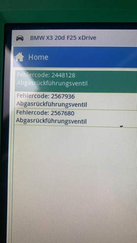

Mein X3 2.0d 184 PS (N47D20C - Euro 5 / 12.2011) zeigt folgende Symptome.
Der Wagen nagelt, ruckelt und schüttelt auf den ersten Meter mit kaltem Motor. Das ist anfangs teilweise so stark, dass es die Schaltung schüttelt. Beim Gas geben, unter Last kommt auf dem ersten Kilometer fast nichts, man hat das Gefühl, dass man das Gas durchtreten kann und er immer nur schwächer wird, Man hat dann Angst, dass der Motor stirbt. Insbesondere wenn es zu dieser Zeit etwas Steigung hat und man beschleunigen will.
Die Motorleistung baut sich dann nach dem ersten Kilometer sehr schnell auf! Nach 3-4 Km läuft er ok…ab 10 merkt man nichts mehr und er schnurrt nur noch, hängt normal am Gas. Solange er noch warm ist gibt es auch nach dem Neutstart keine Probleme. Steht er länger, über Nacht, dann hat man wieder das Gefühl, dass gleich etwas auseinander fliegt.
Der Wagen hat nun 180.000 km, ich habe in 2015 mit 40.000 übernommen. Das Problem besteht seit langem, hat sich vielleicht über die 1-2 Jahre verstärkt – vor 4 -5 Monaten hatte ich zum ersten Mal eine Meldung eine Meldung im Display „Keine vollständige Motorleistung. Suchen sie den Service auf“.
Ich recherchierte im Internet das AGR-Ventil als mögliche Ursache und bin erstmal weiter gefahren. Die Meldung trat zunächst (bis heute) nicht mehr auf.
Beim Radwechsel wurde letzten November in der freien Werkstatt der Fehlerspeicher ausgelesen, der hunderte von AGR – Meldungen zeigte.
Gestern wurde in der freien Werkstatt dann das AGR – Ventil erneuert.
Das Problem besteht weiterhin. Der Mechaniker hatte nun die Einspritzung (eigentlich gute Werte in der Diagnose) oder den Partikelfilter im Verdacht. Der DPF ist laut Diagnose noch nicht, aber fast voll…
Da ich den Wagen gerade brauche und er mit diesen Problemen ja schon lange durchhielt, liess man mich vom Hof und empfahl zunächst zu probieren ihn "freizufahren". 1 Stunde Autobahn, 4 Gang bei 140 und 4000u/min… Nachdem ich den Werkstatthof verlassen hatte, meldete sich das Display jedoch zum zweiten Mal (das erste Mal war ja vor Monaten) mit der Warnung „fehlende Leistung. Suchen sie den Service auf“(genaue Meldung kann ich leider nicht wiedergeben).
Ich bin zurück in die Werkstatt. Dort wurde der Fehlerspeicher ausgelesen. Die Meldung zum AGR-Ventil war wieder da! Obwohl erneuert…Siehe Photo.
Der Mechaniker ist mit mir nochmals losgefahren…wie beschrieben…auf den allerersten Metern (Motor war noch nicht ganz warm), noch ein deutliches nageln und die Leistungsschwäche beim Gas geben. Nach ein paar Kilometern lief er wie immer wieder 1a. Der Mechaniker hat das selbe Modell…allerdings mit nur 80.000km …er meinte noch bei ihm pfeift der Turbolader mehr…
Wie gesagt brauche ich den Wagen gerade oft un viel…am Montag werde ich wieder mehr als 600 km von der Schweiz nach Deutschland fahren und am Freitag das gleiche zurück…Wir sind jetzt so verblieben, dass ich es Kraftstoffzusätzen zur Reinigung des Partikelfilters und der Einspritzung probiere. Auf der Hinfahrt das eine, zurück das andere….
Ich glaube nicht, dass das reicht…da ich auch in der jüngsten Vergangenheit lange Strecken gefahren bin…alle 3 Wochen Kassel – Bern…zur Zeit wöchentlich, da meine Mutter ins Heim gekommen ist und Unterstützung benötigt…Also brenn ich auch ohne die Additive die Kraftstoff- und Abgasanlage ordentlich frei.

AGR Fehlermeldung

AGR - hm? Für mich nicht sooo plausibel. Das AGR sollte in der Kalt-Phase des Motors geschlossen sein. Wenn es da offen hängen bleibt, dürfte das zu Deinen Problemen führen. Aber das AGR sollte auch bei niedrigen Drehzahlen geschlossen sein. Wenn es also im Leerlauf, wenn Du nach den 10 km mal an einer Ampel stehst, einwandfrei funktioniert, würde ich das ausschließen.
DPF würde ich ebenso ausschließen. Wäre auch nicht nur im kalten Zustand. Was sollte sich nach 10 km ändern, dass er dann wieder läuft?
Einspritzdüsen - ebenso. Der Fehler wäre immer. Wäre es, dass er schlecht anspringt und dann normal läuft, dann kämen die Einspritzdüsen in Frage. Aber entweder ist nach dem Start wieder alles gut oder er läuft immer schlecht.
Ladedruckregler - meiner Meinung nach auch nicht plausibel.
Wenn es ein Benziner wäre, würde ich sagen, der Choke funktioniert nicht und das Auto läuft zu mager. Aber ist ja ein Diesel. Die arbeiteten früher mit einer Einspritzverstellung, so dass mehr Diesel eingespritzt wird, so lange der Motor kalt ist. Dadurch ensteht eine höhere Verdichtung und somit kann der kalte Zustand ausgeglichen werden. Ob das aber immer noch so funktioniert - keine Ahnung.
Ich hätte dann eher irgendwelche Sensoren oder das Steuergerät in Verdacht. Die merken nicht, dass der Motor kalt ist und geben somit falsche Werte an, die den Motor falsch regeln. Wenn er dann warm ist, passt die Einstellung und er läuft.

Hallo X3ver,
ich würde genau wie mpanzi einen falschen Temperaturwert vermuten.
Wenn du eine Diagnosemöglichkeit hast, würde ich den Wagen mal im "kalten" Zustand - am besten wenn er mindestens ein bis zwei Tage nicht bewegt wurde - auslesen, mit besonderem Augenmerk auf sämtliche Temperaturwerte (Motor, Ansaugluft, Getriebetemperatur, etc.). Sämtliche Werte sollten nach der Standzeit in etwa gleich sein, wenn nicht, wäre das aus meiner Sicht ein Anhaltspunkt.
Gutes Gelingen!
