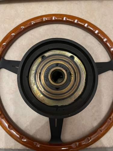

Hi zusammen,
ich hab ein Nardi Style Lenkrad (3 Speiche schwarz) erstanden und möchte es gerne in meinen W123 verbauen…
Doch ich such verzweifelt nach der ABE
Auf dem Lenkrad sind die Ziffern „BC 520“ sowie „68016“ eingeprägt.
Kann mir jmd helfen?
Danke!

Bei Nardi hast du tatsächlich nur die ABE für die Nabe und das Lenkrad zusammen. Die alten Nardi‘s haben noch keine KBA Nummer oder E Prüfzeichen. Daher solltest du tatsächlich mal zum TÜV fahren und mit denen sprechen. Was hast du denn für eine Nabe (die Kennung ist wichtig)?Das Lenkrad ist aber ein original Nardi? ABE für das ND390W habe ich als Kopie da.

also ich hoffe es ist ein original - aber sicher weiß ich es nicht (ebay kleinanzeigen)…
Ich hab Foto von der Rückseite und Nabe.
Was meinst - wie erkenne ich das?
LG Sebastian
Die Nabe sieht ja schlimm aus. Da hat jemand ja einige Löcher selbst gebohrt. Beim Lenkrad handelt es sich wohl auch um ein China Nachbau ohne Gutachten. Ich glaube damit sieht’s für eine Abnahme nicht gut aus. Es ist ja auch zwingend eine Exzenter Nabe vorgeschrieben. Die Nabe muss die Kennung 220D oder 2804D haben (alleine diese wird in Gold aufgewogen und kostet einzeln um die 300€) Ich habe gerade mal in die beiden Gutachten/ABE‘s geschaut. Die sind von 1985 und 1986. Da hatten die Lenkräder schon die KBA Kennung und E-Prüfzeichen. Hier mal ein Bild von einem meiner Lenkräder:

ok danke für den Aufwand - ja die Nabe werde ich definitiv noch tauschen - wollte aber erst das mit dem Lenkrad klären…
Wenn es ein Nachbau ist - krieg ich das dann überhaupt eingetragen / verwendet?

Genau. Exzenternabe ist Pflicht wegen der Sicht auf den Tacho. Ohne hast du kaum eine Chance auf eine Eintragung bzw. gibt es nur diese Nabe mit ABE für diese Modelle

Fakt ist effektiv und kann ich bestätigen ohne Exzenternabe sieht man den oberen Teil vom Tacho nicht, somit ist es logisch das es von DE-TÜV so verlangt wird. Ich wusste es nicht und mich hat das OEM riesen Lenkrad gestört...heute überlege ich mir ein 380mm zu verbauen und denke das wird damit nur marginial besser mit der sicht auf das Tacho. Somit ist die Nabe das eigentliche Problem mit den kleineren Lenkräder...mhmm
Ach so. Jetzt wo du das mit dem Durchmesser schreibst. Es ist auch nur das 390mm mit Exzenternabe erlaubt. Das 360mm ist garnicht in der ABE.

Ok dann weiß ich jetzt mit sicherheit dass es ein (sehr guter) nachbau ist
