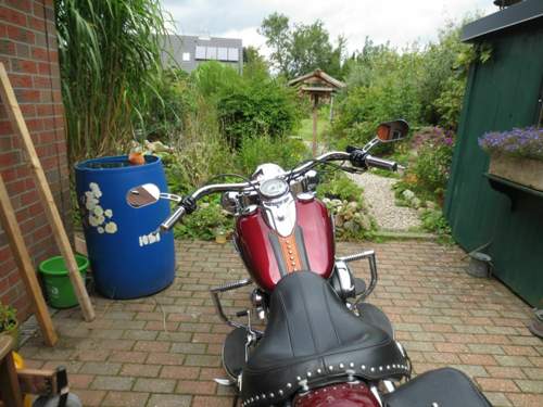

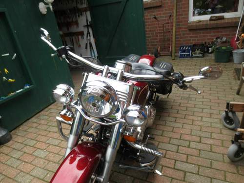

Ein guter Freund von mir hat den Lenker, glaube ich, auch. Habe mal zwei Photos eingestellt...
Hier ein Bild von meiner 07er FB mit - definitiv - Beach Bar Narrow. Sieht m.E. klasse aus, fahrbarer als der Beach Bar aber definitiv nicht so komfortabel wie der Originallenker....

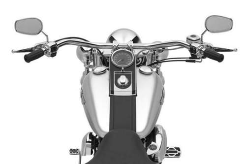

Die gleiche Optik & Ergonomie bei gering(st)fügig abweichenden Maßen kann man mit dem Originallenker der Softail DeLuxe erzielen, ohne die Notwendigkeit spezieller Riser für den Klemmbereich.
Das anhängende Foto zeigt das Moped meiner Herzdame, hier ist der Deluxe Lenker allerdings mit den DeLuxe Risern verbaut, die ihr wegen abweichender Körpergröße eine entgegenkommendere Ergonomie bereitstellen (+ 2 1/2" Rise, + 1" SetBack gegenüber den Standard- bzw. CVO Risern).
