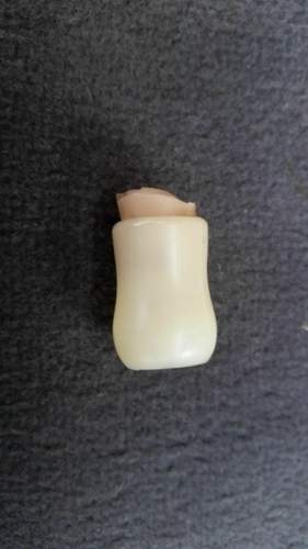

ein altes Thema und mich hats nun kürzlich auch erwischt als es innen im Auto regnete. Der Dachhimmel war nass.
Per Suche bin ich auf diesen Thread gestossen. Da der TE aber abschliessen nicht mehr antwortete hab ich gestern mein Problem gesucht, gefunden und behoben.
Dafür habe ich den Dachhimmel meines Avant demontiert bis ich an die Abläufe des Schiebedachs an der C-Säule ran kam. Die auf die Schlauchnippel gesteckten Anschlüsse sind mangelhaft verarbeitet und nach einer Dusche unter der Giesskanne zeigte sich genau wo das Wasser austrat.
Kurzerhand habe ich die undichten Anschlussstücke heraus geschnitten und mit Aquariumschlauch geflickt, der Schlauch im Holm liess sich nicht weiter nach oben ziehen um direkt auf den Schlauchnippel angeschlossen zu werden.
Der Übeltäter zeigte im ausgebauten Zustand den stümperhaft, lediglich an zwei Punkte verklebten Schlauch des Ablaufs. Siehe Bild.
Zur Frage wohin der Ablauf läut: Hinter der Radhausschale des hinteren Radlaufs kommt das Wasser heraus gelaufen.
Den erneuten Regen auf Auto hat er gut überstanden. Alles ist dicht. Von der Dachreeling kann kein Wasser in den Innenraum. Nur Fahrzeuge mit Schiebedach sollten das Problem haben. Dort nimmt das Problem aber seinen Anfang. Die Dichtung um das Dach herum wird auch nicht mehr 100% sein und wird im nächsten Zug erst mal mit Gummipflege behandelt und später sicher mal erneuert.
VG, Alex
