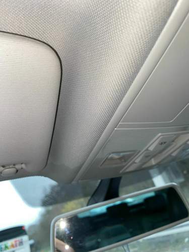

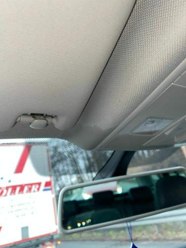

Hi Leute , ich bin Besitzer eines Golf II Variant Bj 2013, nie ist mir etwas negatives in die Richtung aufgefallen.
Heute auf der Rückfahrt nach Hause , als ich um die Kurve gefahren bin (Autobahn Abfahrt) kam mir die volle Ladung entgegen. Mein ganzes Bein war nass und es es tropfte ca 10sek lang. Danach war nochmal Ruhe.
Komisch das es nur an einem Fleck ist (Siehe Bild) direkt vor der Armatur der Bedienung der Leselampen etc (siehe Bild)
Ich habe ein Panorama Dach.
Zu sagen ist: seit diesem sauwetter seit ein paar Wochen war es nur einmal geöffnet und das war an einem trockenen Tag.
Vorgestern war ich in der Waschanlage, kann es sein dass es dadurch kam ?
Aber bei Wind und Wetter und starkem Regen ist mir sowas noch nie aufgefallen!
Und falls wegen der Waschanlage - weshalb erst 2 Tage später ?!..
Tips und Ratschläge würden mir sehr helfen!
Danke
Lg

Beim Kurven fahren kam dann was raus? Wenn das Dacht korrekt geschlossen war (wovon ich mal ausgehe), dann könnte es der Ablauf sein.
Das hatte ich mal bei meiner Passi damals. Auf einmal regnete es aus der Leseleuchte auf der Beifahrerseite. Kleine Ursache, grosse Wirkung. Abfluss dicht und die Wanne läuft voll.

Abläufe sind z. B. vorne links und rechts am Pano und gehen durch die A-Säulen zum Radkasten.
Mal den Radkasten abschrauben, ideal wenn Rad unten, sonst geht es eher mühselig. Da könnte dann unten am Ablauf bereits viel Dreck, Laub etc sitzen (an/hinter ne Art Gummischwamm). Und oben am Pano (geöffnet) gucken, ob Wasser abläuft, wenn Du was in die Rinne gießt.

Am Ende der Abläufe sind Gummiteile drauf, die sind meistens voller dreck und deshalb läuft das Wasser nicht ab.
Entweder Gummi aufschneiden oder ganz raus nehmen
