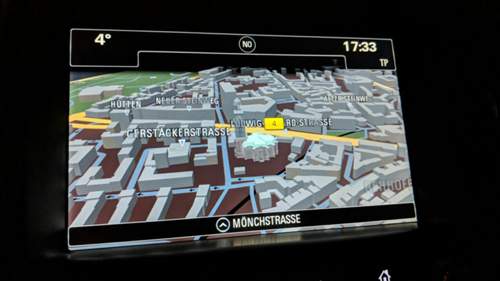

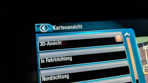

Und hier die 3D Gebäude. Wurden bei mir erst beim Zoom von 200m aktiv.

"Basic 3D City Models zeigt genaue Darstellungen der Gebäude für ein Stadtgebiet"
Gibt es die Option Basic 3D City Models auch irgendwo ? Ist mir bis dato noch nicht unter die Augen gekommen.

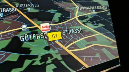

So ich habe das Mal getestet, bei mir werden so ziemlich alle Tankstellen angezeigt (auch in Hamburg). Egal ob mit oder ohne Navigation.
IntelliLink 900 Gen. 2 aber mit der aktuellsten Karte Version 2019 (Kartenstand 3Q2017).

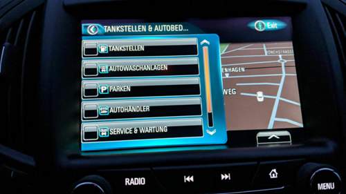

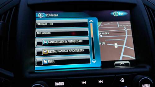

Du kannst übrigens "tiefer" in die POIs und genauer auswählen was du sehen möchtest. Ist bei dir zufällig nur was bestimmtes bei den Tankstellen aktiv?
Und fast ganz Hamburg ist in 3D. Kann gleich auch Mal ein Foto davon machen.
