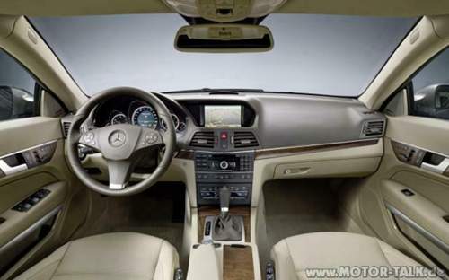

im Auto eines bekannten ist das folgende Navi
http://www.autoscout24.de/Details.aspx?id=b21zqr4mu3lg
Ich habe allerdings ein Problem mit der Ansicht. Im Moment ist eine "Kartenansicht" also von oben eingestellt. Habe leider keine Anleitung dazu.
Ich will die Sicht in eine Standard Navi Sicht umstellen. Also so 3-D mäßig ;)
Jemand eine Idee wie das geht?
Gruss und Danke im Voraus!
Nein, hiefür ist ein Hardware-Update nötig, nämlich von APS50 auf COMAND.

Auf Ansicht war ich auch. Da konnte ich allerdings nur zwischen "Nord und X Ansicht" umstellen. Das änderte nur die Arretierung der Karte während der Fahrt.
Wenn es die "3D Vogelflugansicht" nicht gibt, hat der Wagen kein Comand wie von dir behauptet sondern ein APS 50.
FilderSLK
Themenstarteram 8. Juni 2010 um 9:26
Danke erstmal für die schnellen Antworten. Was hat denn das Coupe in der Anzeige in meinen ersten Beitrag?
Die Displays haben also alle neuen E Coupes? Woran erkenne ich ein Command und APS 50?
Am PC-Card Slot! Ist keiner vorhanden hast Du kein COMAND.

wo sitzt der Card Slot? Bin gerade nicht am Auto, denke aber das interessiert noch andere User.
Bitte einzeichnen:
E-klasse-coup-e-350-cdi-interieur-1
Ich denke das ist bekannt hier im Forum, wo der sitzt :D
Aber nun gut: der Schlitz unter dem Lautstärkeknopf in der Mitte.
FilderSLK
Hier isser.
