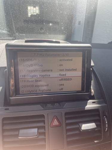

Binn neu hier habe eine Frage kann ich bei w204 Navi Command Display immer ausgefahren lassen...?
?ch will nicht das er immer wieder ein und ausfährt

Dazu muss er kein Mopf kaufen. Kann man im Service Untermenü umstellen. ( Vorsicht, dort kann man auch sehr viel kaputt machen ) Genaue Einstellung weiß ich leider nicht mehr. War lange nicht mehr drin. Suchfunktion nutzen. Taste 1 # und Hörer aulegetaste gleichzeitig drücken und ca. 10 Sek. halten. Dann öffnet sich das Untermenü. Hier geht es dann , glaube ich im Punkt 7.Da gibt es die Einstellung für das Display auf Feststellmodus.

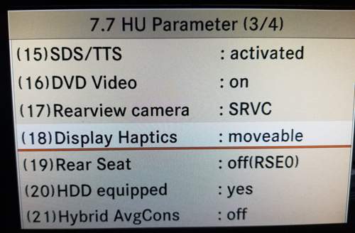

Versuche in dem COMAND Engineering Menü in 7.7 HU Parameter Seite 3/4 unter Punkt (18) Display Haptics : "moveabel" auf "fixed" zu ändern.
Siehe Foto von dem COMAND Hardware Menü
COMAND HU Parameter 7.7 (3/4)
Der Punkt ist mir auch als erstes aufgefallen, der klang für mich auch am interessantesten, allerdings setzt er sich danach immer noch in Bewegung.

Hi, ich fahre seit letzten Samstag mit dieser Einstellung schon rum, das mit der Tastenkombination werde ich aber noch einmal ausprobieren.
Hat denn bei dir diese Einstellung, den gewünschten Effekt gebracht?

Hier waren schon einige USER die beim "rumfummeln" den Parameter auf "fixed" geändert hatten. Danach bewegte sich nach deren Aussagen das Display nicht mehr.
Auf MHHAuto wurde das auch schon so beschrieben.
Vielleicht werden, weil du die Verstellung schon mit Gewalt betätigt hast die Endlagen der Klappe nicht mehr erkannt. Also das überhaupt keine definierte Position mehr vorhanden ist.

Alle Reset-Möglichkeiten durchgespielt.
kurzes Feedback, mein Display/Klappe bewegt sich immer noch, allerdings sehr langsam und ohne „Kraft“.
Ich baue es mal am Wochenende aus und schaue mal auf Servomotor, Positionssensor, Mechanik.
