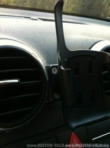

Hallo
Was haltet ihr von meinem neuen Navi Halter den ich mir mittig zwischen die beiden Lüftungsöffnungen über dem Radio montiert habe
So kann ich es viel besser bedienen u. ich kann es besser ablesen
ausserdem hat mich dieser hässliche Saugnapfhalter generft u. ich wollte es unbedingt central über dem Radio haben
Das ausströmen der Luft ist praktisch nicht beeinträchtigt - man merkt keinen Unterschied
Die Montage erfolgte ohne Bohren oder Schrauben u. lässt sich ohne sichtbare Spuren wieder entfernen
ich pers. bin sehr zufrieden damit u. zum Glück hat mein Navi eine engebaute GPS Antenne u. keine Wurfantenne
hoffe es hilft dem einem oder anderen als Beispiel einer etwas anderen Montagelösung
mfG
Speeeedking
Bilder folgen !

Themenstarteram 16. Februar 2009 um 21:13
Eins mit Navi Halter
Themenstarteram 16. Februar 2009 um 21:15
Noch eins mit montiertem Navi
Themenstarteram 16. Februar 2009 um 21:18
mit Navi -

Themenstarteram 16. Februar 2009 um 22:06
lässt sich ohne Werkzeug in wenigen Minuten mon./dem.
mon. : einfach in die Lüftungsgitter stecken - spez. "Krallen" rasten dann sicher u. stabil ein (ca.30 Sek.)
dem. : Krallen etwas auseinander drücken u. Halter nach vorne aus den Lüftungsgittern ziehen (ca.2 Min.) - dann hat man hat wieder die "Einheit" der Konsole u. keinen runden Saugnapfabdruck auf der Scheibe :-)
absolut akzeptable und sehr ansehnliche Lösung!
Ist der Halter komplett selbstgebastelt oder "umgebastelt"?
Hinterlassen die Krallen nicht Schleifspuren?

Themenstarteram 16. Februar 2009 um 22:25
@clubnighter
Die Halter Aufnahme mit den 4 Pins hab ich natürlich gekauft ist glaube ich eine weit verbreitete Halter Aufnahme
Die spez. Krallen hab ich mir auch gekauft , sind aus Kunststoff u. extra für eine Lüftungsgitter Montage vorgesehen
den Rest hab ich mir angefertigt u. passend gemacht
Die Krallen haben bis jetzt keine Schleifspuren hinterlassen - man muss die "Krallen" etwas auseinander drücken,dann schleifen sie nicht auf der Oberfläche des Gitters u. man kann den Halter leicht nach vorne abnehmen

Hallo zusammen
@"Speeeedking":
Haste gut gemacht! :D
Stammt zu 99% von "sLindi", der ist aber so nett der hat da nxi dagegen :D
Hatte Ihn ja auch "ausgequetscht" bezüglich seiner Halterung (die aber beim Facelift nicht mehr geht da kein Platz zwischen Lüftungsgitteröffnungsring und Armaturenbrett mehr ist).
Meine Halterung ist etwas grober, aber dafür beim parken in 2 min. zu entfernen ohne das jemand sieht das da "ein Navi im Auto sein könnte". Habs heute nach längerer Zeit mal wieder benutzt da ich leider zu einer Untersuchung in eine einige Kilometer entferte Klinik mußte, und ich mir nie den ganzen Weg werde merken können... :mad:
Radiobedienung würde bei mir noch über MuFu gehen, ist aber nicht erforderlich da Radio bei mir immer aus ist wenn ichs Navi an hab.
Einziges "überbleibsel" bei Fahrzeugverkauf wäre das eine 4,5mm Loch an der Unterseite des Kartenhalters, das dürfte jedoch niemanden stören bzw. man sieht es (je nach Sitzposition) nicht mal sofort(!) wenn man das Kartenfach öffnet.
Die Idee stammt auch hier aus dem Forum, ich glaube aus einem Vorfacelift mit Kartenfach noch über dem Radio, "so gehts aber auch". :)
Der Halterarm kostet so 7-8EUR, der Rest ist aus der "Bastelkiste".
Roland
