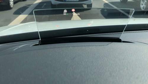

Viel wird da ja da nicht angezeigt: ACC, Richtungspfeil, Tempo-Verkehrszeichen und eigene Geschwindigkeit. Mehr nicht. Wenig!
Aber jetzt die Frage: 20 Km (oder 15?) vor dem Abbiegepunkt poppt ein Hinweis unter dem Richtungspfeil auf und zählt die Km rückwärts. Ich bin von anderen Fahrzeugen gewohnt, das immer die Gesamtstrecke bis zum Abbiegepunkt angezeigt wird, so dass ich erkenne: aha, ich fahre jetzt noch z.B. 130 Km auf dieser Autobahn. Kann man das nicht einstellen, ich finde dazu nichts in den Einstellungen.

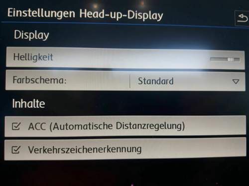

Was hast du für ein Navi verbaut? Ich hab das DM. Mein freundlicher schiebt die nicht vorhandene VZE im HUD auf das DM. Seiner Meinung geht das nur mit dem DP
@FrediA6 schrieb am 26. Juni 2018 um 15:34:06 Uhr:
Habe das DM. Hast du in den Einstellungen des HUD die Verkehrszeichen angeschaltet?

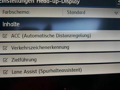

Super dann haben wir ja gleiche Konfigurationen. Habe alles schon probiert. In den Einstellungen vom HUD wird VZE nicht angezeigt. Kannst du mal evtl. Bilder von dem HUD und DM machen, dass ich das meinem freundlichen vorlegen kann?
@FrediA6 schrieb am 26. Juni 2018 um 17:33:19 Uhr:
Meiner ist 12kw/18 gebaut. Software ist 0867
Anbei die Head up Einstellungen
