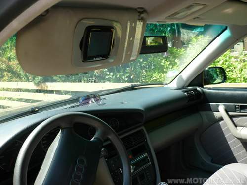

Hat jemand von Euch vielleicht eine gute Idee, wo man ein kleines Navi (TomTom one) schön unterbringen könnte? Das an die Scheibe kleben gefällt mir nicht so.
Vielleicht könnte man den verbiegbaren Arm ja an einem nicht belegten Schalterplatz unterbringen...
Welche Ideen habt Ihr oder habt Ihr sowas in der Richtung schonmal gesehen?
Gruß, Johnny

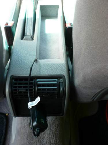

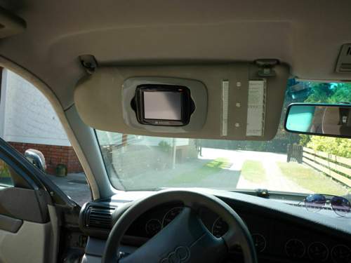

So es ist vollbracht! Ladekabel ist durch die Mittelkonsole bis unters Lenkrad gezogen! USB Verlängerung hinter der A-Säulenverkleidung durch und dann oben aus dem Blendenloch heraus! Kabel abisoliert und zusammengelötet...mit 2 Komponentekleber stabilisiert und mit Schrumpfschlauch isoliert!
Das Ergebnis überzeugt mich persönlich! Die Blende ums Navi ist zwar bisschen schief (lag in der Sonne und hat sich bisschen verändert) ...aber naja schief ist IN :D Hauptsache Navi ist versteckt angebracht!
Ton ist auch bestens! Hätte ich anfangs nicht gedacht! Ich kann die Sonnenblende ganz zuklappen und noch wunderbar den Ton des Navis hören und nach Gehör fahren!
So dann schaut euch mal an was ich verbrochen habe:D
