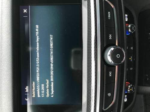

Habe nachfolgende Frage schon einmal per PN an ein Mitglied gesendet und auch Antwort erhalten. Aber vielleicht gibt es ja noch mehr solcher Fälle.
Mein Navi ist leider schon 4x in den letzten 5 Monaten ausgefallen.
Erster Fehler:der Hintergrund(Karte) geht nach oben und der Pfeil in entgegengesetzter Richtung. Nach mehrmaligem Auto aus oder auch SD-Karte entfernen (ca.5-10Min) ist es wieder OK.
Zweiter Fehler:Navi und Radio nicht automatisch aus nachdem der Motor aus war. Lief noch einige Minuten weiter.
Erste Frage:muss man die Zielnavigation nach einer 'Zigaretten Pause' wieder neu eingeben oder sagt das Navi bei euch: Zielführung wird fortgesetzt (war in meinem alten Insignia so).
Zweite Frage: kann man die Software neu einspielen lassen?
Ist recht blöd, wenn man das Ziel immer wieder neu eingeben muss, ist natürlich in 'Letzte Ziele' noch vorhanden.
Danke für eure Antworten

Hi, das Navi Pro hat heute bei meinem Insignia B auch dieses Problem mit der Kartenanzeige gemacht. Ich lasse die Navianzeige gerne groß im Display mitlaufen.
Ca. 2 Minuten nach Fahrtbeginn blieb die Kartenansicht plötzlich stehen und ging immer ein bischen auf und ab. Nach ca. 10 km bewegte sie sich wieder, jedoch so als würde ich rückwärts fahren (Kartenansicht um 180° gedreht, von unten nach oben und die Straße links war in der Anzeige rechts).
Beim späteren Neustart war alles wieder OK.
Ich denke dass da Opel mal mit ein Softwareuptdate Abhilfe schafft.

Genau das gleiche Phänomen war bei mir(3x). Hatte heute das Fahrzeug in der Werkstatt, wurde aber kein Fehler gefunden. Software soll auf dem letzten Stand sein.
Bei einem Zwischenstopp vergisst das Navi die Zielführung, muss immer aus den letzten Zielen neu starten. Beim alten Insignia kam die Anzeige: Zielführung wird fortgesetzt. Ist sehr lästig!!

Ich habe am Donnerstag ein Termin wegen "Produktverbesserung". Es soll was an der elektr. Parkbremse und mit dem Infortainment-System gemacht werden.
Auf meine Schilderung mit der verdrehten Kartenansicht gab sich der FOH erst mal verwundert.
Ob das Navi bei einer längeren Pause die Route beibehält, konnte ich noch nicht testen.
Habe das Auto erst seit 3 Wochen.
Meine aktuelle Navigations-Software ist: Bilstein AKP 2.0.8484-P
Themenstarteram 10. Dezember 2019 um 11:17
Meine Navi Software hat den gleichen Stand. Die verdrehte Kartenansicht ist bei mir jetzt nicht mehr vorgekommen. Vor 2-3 Monaten hatte man mal komplett den Strom gekappt(Batterie abgeklemmt).
Mein Handy (A5-2017) lässt sich leider nicht induktiv laden.
In einem gleichen Auto vom Händler hat man ausprobiert, ob die Route nach einer Pause erhalten bleibt oder nicht. Man sagte mir, das es keine Fehlfunktion wäre, wenn das Navi neu bootet. Finde ich nicht kundenfreundlich, die Softwar Entwickler könnten hier bestimmt ohne großen Eingriffe etwas umprogrammieren.

was hat der Termin wegen "Produktverbesserung" gebracht? Irgendwelche neuen Erkenntnisse?
Ups, späte Antwort...
Also, die Navi-Software war und ist aktuell und hat bis jetzt auch keine Probleme mehr gemacht.
Bei der autom. Parkbremse habe ich auch nichts bermerkt, dass da jetzt was anders geht.
Mein Navi-Pro merkt sich aber auch die aktive Zielführung, selbst nach einer langen Pause.
Themenstarteram 26. Dezember 2019 um 12:35
Danke für deine Antwort. Mein Navi Pro 'bootet' nach jeder Pause(wenn Motor aus war) und vergisst die aktive Zielführung. Muss leider immer aus den letzten Zielen neu eingeben. Lästig..
