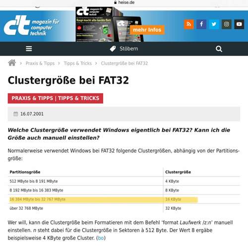

Die originalen Karten verlangen als Dateisystem eine FAT32 Formatierung. Deren Standard Clustergröße (kleinste beschreibbare Speicherzellengröße) ist m.W nach 16K bei einer Kartengröße von 16GB. ( Screenshot)
Damit kommt das Navi - System zurecht.
Eine Änderung auf 4K läßt Windows unter FAT32 wohl nicht so einfach zu. Möglicherweise geht was über die Komandozeile (CMD-Befehle) oder spezielle Partitionierer. Bin aber nicht ganz sicher, man möge mich berichtigen, hab schon lange keine Partitionen mehr erstellen und formatieren müssen.
Aber ich denke das es sowieso nicht so sehr viele kleine Navidateien gibt, die deutlich unter 16K klein sind, so das eine spürbare Fragmentierung der Dateien erfolgt und damit spürbar Speicherplatz verschwendet wird. Ergo würde ein 4K Clustergröße sowieso wenig für dieses Problem bringen, auch wenn’s in der VW Anleitung empfohlen wird….wer 4K als Clustergröße einstellen kann, soll’s tun.
