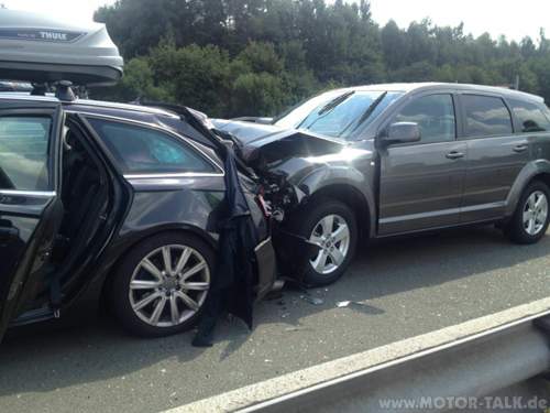

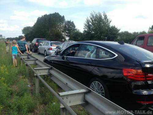

Wenn der Stau am samstag 2.8. mittag war, könnte ich und mein auf mich auffahrender Hintermann der Grund gewesen sein..... A1 - A7 in der Baustelle.... Grosser Mist....
Aber jetzt versuche ich das m paket montiert zu bekommen... Wenigstens etwas... Etwas OT aber weiss eventuell einer was das Kostenmässig unterscheidet ?? Der GT muss vorne und hinten komplett neu...

PS Fotos folgen....
oh je!! So ein Schei...! Lieber keine Fotos... die tun immer so weh! :(
Bin wieder im Internet nach Umzug..
Anbei Impressionen von der A1, high noon...
Ob er nochmal zu mir zurück kommt, entscheidet gerade der Gutachter... Chancen stehen fifty-fifty
Wie kann man die Frechheit besitzen und so einen schönen Wagen kaputt fahren!?!
Der war wahrscheinlich so hypnotisiert und konnte nicht mehr bremsen...
