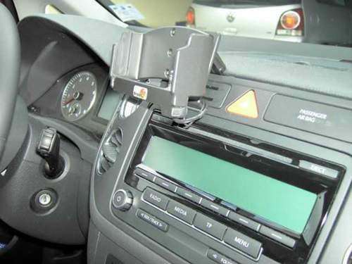

Ich fahre auch einen Golf Plus Team mit RCD 310 und habe mein Falk Navi F6 mit einem aktiven Brodit-Halter am Armaturenbrett befestigt.
Egal ob aktiv oder nicht aktiv: Nachdem Du dein TomTom über die 12 Volt-Steckdose mit dem Netzteil versorgt hast, empfehle ich es auch festverdrahtet wieder so zu machen.
Ich habe die 12 Volt am Stecker des RCD 310 abgegriffen. Das RCD 310 besitzt einen geschalteten 12 Volt- Ausgang (Belegung siehe Aufkleber am RCD 310 -> Kontakt "Gesch. 12 V"). Dieser Kontakt ist am Stecker noch frei und du mußt bei deinem Freundlichen für ca. 2 EUR einen entsprechenden Federkontakt mit angeschlossener Leitung kaufen. Diesen in den Stecker entsprechend einsetzen und daran die 12 Volt abgreifen.
"Geschaltet" bedeutet, daß die 12 Volt bei eingeschaltetem RCD 310 anliegt, also auch dann, wenn der Motor nicht läuft.
Die TMC-Antenne habe ich an eine der beiden Antennenleitungen des RCD 310 über einen 0,1 nF-Kondensator zur Gleichspannungsentkopplung angeschlossen. Dazu die Isolierung und einen Teil des Schirmes vorsichtig entfernt und den Kondensator am Mittelleiter angelötet. Ist etwas fummelig, aber eigentlich problemlos machbar. Habe so einen prima TMC/TMCPro-Empfang.
Beide Leitungen, also Stromversorgung und TMC-Antenne habe ich vom Navi über den Kartenhalter (unten etwas ausgebohrt) hinter das Armaturenbrett verlegt.
Hänge mal 2 Bilder an.

Themenstarteram 12. Mai 2011 um 6:33
Hallo Alle,
zunächst mal Dank für Euer Interesse an meiner Frage zu dem Abgriff von möglichen 5 Volt.
Dass man die Steckdose auf 5 Volt schalten kann, das bezweifle ich ja
auch, daran dürfte VW kein Interesse haben, die verkaufen lieber ein Radio mit Navi statt die Möglichkeit einer externen Nachrüstung zu fördern.
Die Diskussion über zu verwendete Messgeräte war für mich nicht dienlich.
Einziger für mich brauchbarer Artikel dürfte der von ohny sein, er ist auch speziell auf meine Fragen eingegangen, dafür recht herzlichen Dank. Besonders hilfreich von ohny ist der Hinweis auf den 0,1 nF-Kondensator um die TMC-Antenne anzuschließen ebenso der Hinweis, dass am RCD 310 ein spezieller 12 V Ausgang vorhanden ist.
