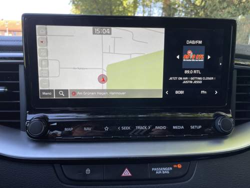

mal eine Frage zu Staumeldungen.
Ich kenne das von div. Navis, dass eine akustische Nachricht erfolgt, wenn z.B. ein Stau auf Autobahn X ist und hierzu wird diese dann auch auf dem Bildschirm angezeigt, mit Auswahl einer anderen Routenführung/Stauumfahrung etc.
Hier kommt allerdings nichts!
Einstellungen???
Im Hintergund läuft bei mir auch die TomTom Amigo APP welche z.B. auch die Nachricht bringt: Vorsicht Stau, Tempo verringern usw. (Blitzer werden hier auch gemeldet).
Danke für die INFOS
BG Getr

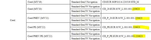

Guten Morgen zusammen,
ich habe gestern mal die Zeit genutzt, mich tiefer in die Matherie einzulesen und habe Erstaunliches festgestellt.
Zum einen war mir bisher nicht bekannt, dass KIA bereits seit geraumer Zeit Updates der Navi-Software zum Download anbietet. Zum anderen habe ich mir mal die Details der auf den Navis meiner Autos installierten Software angesehen.
Wem (so wie mir) bisher ebenfalls noch nicht bekannt war, das man offizielle Software-Updates bei KIA herunterladen kann, sollte mal mit den Begriffen "KIA Navi Update" googlen. Gleich der erste Eintrag führt zur offiziellen Update-Seite.
Dort findet man neben den Updates eine Liste der in Frage kommenden Fahrzeuge sowie Anleitungen.
Als ich mir dann die in meinen Autos installierten Software-Versionen angesehen habe, war ich höchst erstaunt und sauer.
Die in meinem Ceed installierte Version (Standard Gen5 Navigation) hat das Datum 29.10.21, installiert am 19.04.22.
OK, da gab es noch keine aktuellere Version.
In meinem Picanto aber wurde durch die Vertragswerkstatt am 04.07.22 die Software-Version (Compact Gen5 Navigation) mit Datum vom 27.10.2021 (!!!) installiert, obwohl es eine deutlich aktuellere Version mit dem Datum 19.05.22 gibt, die sicherlich schon verügbat war. Mir wurde also durch die Vertragswerkstatt stumpf eine veraltete Software aufgespielt.
Das werde ich in den nächsten Tagen mit denen nachbesprechen.
Auf den Navis ist aktuell also jeweils nicht die aktuellste Software-Version installiert.
Ich werde jetzt erst mal Updates machen und beobachten.
