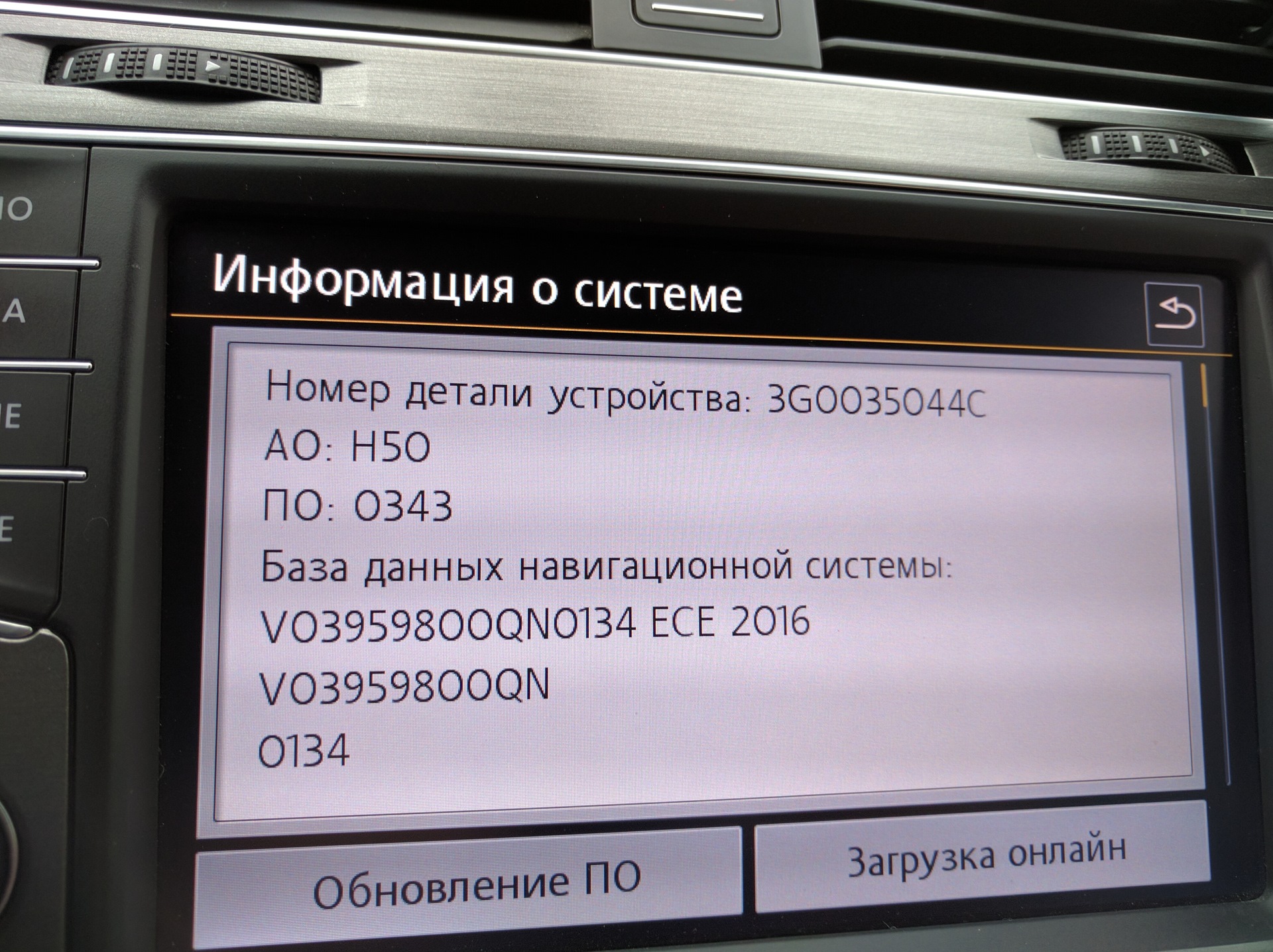

ich habe mit meinem Discover Pro mit Firmware 0343 die ein oder andere Instabilität...
Laut Werkstatt gibt es keine neue Version (d.h. es gab in mehr als 1 1/2 Jahren kein Update?). Hat einer eine neuere Version als 0343 drauf?
MK

Welche Hardware Version?

Gute Frage! Da das Auto gerade noch in der Werkstatt steht kann ich nicht nachschauen.
Wieso? Gibt es da unterschiedliche Versionen von MIB2 mit unterschiedlicher Firmware?? Sind die Geräte austauschbar?
[Von Motor-Talk aus dem Thema 'Neuere MIB2 Discover Pro Firmware als 0343?' überführt.]
Ist beim golf zumindest so dass es da mehrere Hersteller und HW gibt, ich vermute das ist beim Touran nicht anders.
Austauschbar sind die wohl in einigen Fällen.

Ah ok danke. Gibt es denn da eine andere Software?
Jeder Hersteller/HW hat eine eigene SW und einen eigenen SW Stand, deswegen ja die Frage welche HW du hast.
