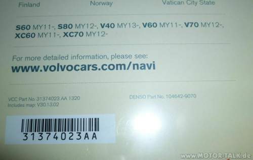

ich habe einen Volvo S80 II, Bj. 2007. Kann ich trotzdem das Navi-Update ab MJ12- aufspielen oder sind die Navis tatsächlich nicht kompatibel? Hab das Navi Paket von einem Bekannten, der seinen XC 60 Leasingvertrag beendet hat, ist noch komplett neu und eingeschweißt.
Danke für eure Hilfe.
P1010855
Kannst Du definitiv nicht gebrauchen, weil für Mj. 2012. Du hast ein völlig anderes Systhem, also versuche es bitte nicht.
KUM
