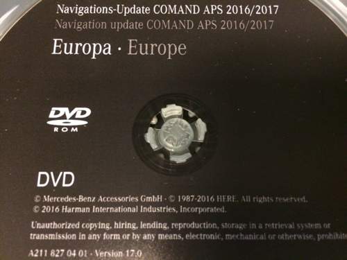

Ich habe beim R230 mit NTG1 die A2118270001 Mercedes Benz Navigations-DVD COMAND 2015/2016 grün
Auch hier geistern Informationen im Netz und von MB selbst herum, die mitteilen, dass diese Version nicht mehr für den R230 geeignet sei.
Fakt ist, dass ich diese Version seit vielen Monaten im R230 BJ 07.2006 problemlos nutze. (03/06 - 03/08)
Nun die Frage:
Hat jemand Erfahrungen mit einer neueren Version V17 ??
Ggg. Mit der Mercedes: Artikelnummer: A2118270401 (grün) ??
Freue mich über Infos bestenfalls weniger meinungsbasiert sonder erfahrungs- oder wissensbasiert.

Bei mir, R230 SL 55 AMG BJ 2005 läuft die 2017 Version
Themenstarteram 7. Mai 2017 um 13:17
Klasse miketiger.
Ist das die CD mit dieser Nummer? : A2118270401
Danke vorab für die Info.
Ja genau...A211 827 04 01 Version 17.0 Navigations-Update COMAND APS 2016/2017 Europa (grün)
DVD Part No. T10000-24624 von here Maps for Life
Läuft bei mir auch schon seit letztes Jahr R 230 SL Bj. 2005
