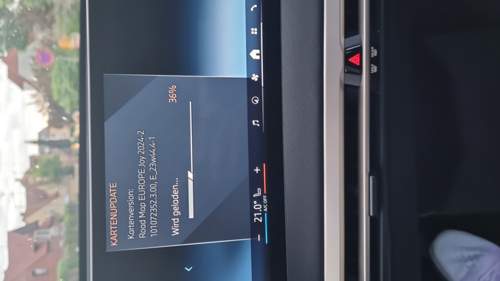

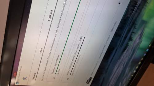

Auf der Mein BMW-Seite wurde mir neues Kartenmaterial Stand 01/2023 als Update angeboten. Also BMW Downloader installiert, Datei geladen und auf 128 GB Stick entpacken lassen. Anschließend zum Auto getrottet, Stick eingesteckt und das Update soll automatisch starten. Soweit die Theorie. In der Praxis kann ich extra erworbenen Stick zwar einstecken, aber es passiert nichts, so rein gar nichts. Der Stick leuchtet zwar als Zeichen, dass er aktiv ist, aber der Bildschirm mit dem Startknopf zum Updaten bleibt aus, das Auto tut so, als gäbe es den Stick gar nicht.
Hat jemand eine Idee oder schon ähnliches erlebt und weiß, woran es liegt/liegen kann?

Im Handbuch steht dazu, dass der Stick maximal 64 GB groß sein darf. Ich habe es trotzdem mit einem 128 GB Stick USB-C ausprobiert und es funktioniert in der Konsole vorne bei jedem USB Port gleichermaßen. Installation startet, sobald das Medium erkannt wird. Das Ganze funktioniert aber tatsächlich nur, wenn als FAT32 Partition angelegt, so zumindest bei mir.

Ich habe den Stick so wie er kam reingesteckt und der Downloader hat seine Arbeit getan und nicht gemeckert über eine falsche Formatierung. Ich habe es allerdings auch nicht überprüft, wie der Stick formatiert war. Muss ich wohl noch mal ran, an das Ding!

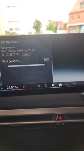

Ich habe es mit einem 128 GB Stick im linken USB-C Port gemacht. Hat direkt beim reinstecken gesagt er hat kartenmaterial gefunden und ob er dass installieren soll. War auch die von DIr erwähnte 1/2023 Version.

Ich habe diverse USB 3.0 64 GB exFAT probiert und mit keinem hat es funktioniert.
Letztendlich habe ich dann einen USB 2.0 64GB exFAT benutzt und siehe da, dieser wurde sofort erkannt und ich konnte die Installation erfolgreich ausführen.

Leider hat es bei mir auch nicht funktioniert. Ich habe ein SanDisk Ultra Dual Drive Luxe USB Typ-C Flash Drive 64 GB USB 3.1 gekauft. Leider hat das Auto überhaupt nicht reagiert.
In den Kommentaren wird Fat32 empfohlen, aber fat32 kann nur 2gb Dateien verarbeiten. Mein Update ist 33,5gb groß!
Außerdem empfiehlt Bmw SanDisk usb type-a, aber ix hat nur usb-c Eingang.

Der Stick sollte mit exFAT formatiert werden. Und umständlich, aber nicht anders möglich, außer, dass ein Kabel oder Adapter für USB-A auf C besorgt werden muss.
