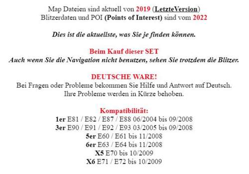

weiß jemand, was es mit dieser Update DVD auf sich hat?
Ich dachte, es gibt seit 2018 keine Updates mehr.
https://www.ebay.at/itm/385622523430?...
Das hier dürfte die Lösung sein.
Prof
Ok, danke.
Habe ich überlesen. Wäre zu schön gewesen.
Der Support für das CCC/Mask ist 2019 eingestellt worden und bis jetzt hat keiner ein Interesse daran den Code zu knacken, da es genug Alternativen gibt, u.a Android Bildschirme, Smartphones usw.
Einzig nervige dabei ist eigentlich nur, fällt das CCC/Mask aus, funktioniert auch kein Android Bildschirm mehr....das passiert ja leider öfters...
