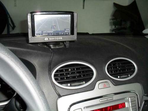

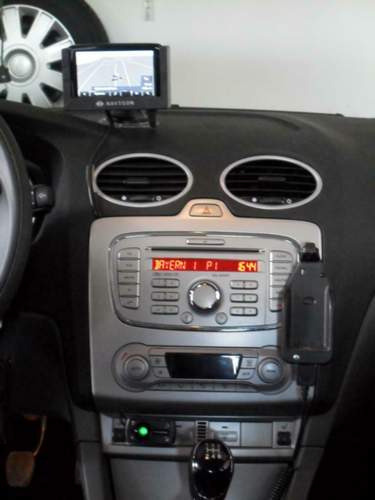

schau Dir mal Navis von Navigon an. Ich habe das 2110 max und habe mir für unter 1 Euro eine Aktivhalterung gebastel (ist noch ein Prototyp und muß noch mit Kunstleder verkleidet werden. Ich stell mal ein par Bilder ein, auf denen man sieht wie ich den Einbau von Navi, Handy und Freisprecheinrichtung gelöst habe ohne zu bohren oder viel sichtbare lose Kabel. Es gibt bestimmt schönere Lösungen aber bestimmt nicht billiger - und mein Auto ist ja nicht mein Wohnzimmer, sondern ein Gebrauchsgegenstand - also bitte keine Kommentare vonwegen wo ist das Kotzschmeili oder so. Mein Vorschlag soll ja nur ein Anhaltspunkt sein.
Tony
Fertig
Navi-handy-freisrecheinr
Einbauplatz-von-aussen

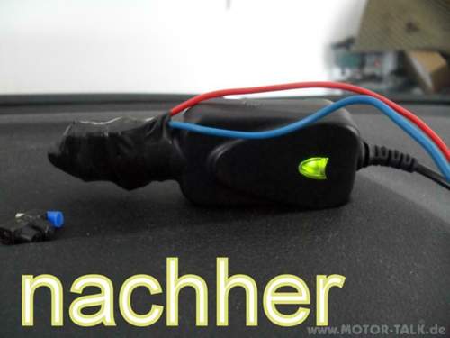

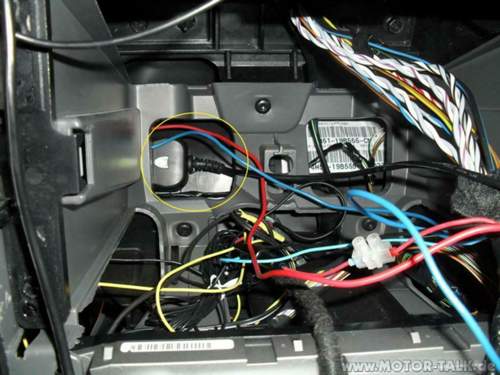

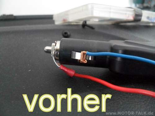

anbei noch ein paar Bilder zur Erklärung. Bei Navigon ist das TMC-Kabel im Stromkabel integriert.
Tony
Stomanschluss-vorher-1
Stomanschluss-nachher
Anschlussstecker

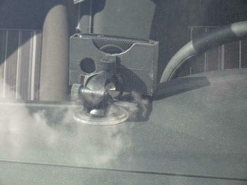

Alle Teile sind mit Montagedoppelklebeband befestigt und halten seit über einem Jahr bombenfest. Für den Saughalter des Navis habe ich eine Plexischeibe mit Montageband aufs Armaturenbrett geklebt (Klebescheibe gibts aber auch bei Navigon zu kaufen).
Tony

Danke für die Beschreibung. Nicht schlecht die Lösung. Muß mal schauen wie das mit dem Anschlußstecker und den daran angeklemmten Kabeln funktioniert. Theoretisch alles klar, aber wenn ich mein Radio ausbaue hab ich glaube ich Schwierigkeiten herauszufinden welches die richtigen Kabel sind die man am Anschlußstecker festklemmen muß.
Gruß Klausi67
Hallo Klausi67,
das grün/gelbe Kabel am Radiostecker ist geschalteter Plus und das orange/schwarze Kabel ist Dauerplus - gilt für 6000 CD und Sonyradio.
Themenstarteram 6. August 2010 um 17:51
Original geschrieben von tonylgn
Hallo Klausi67,
