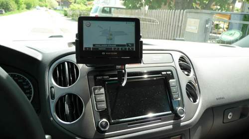

Ich hab auf das Navi ab Werk verzichtet und verwende das (Falk) vom vorherigen Fahrzeug. Die übliche Halterung per Saugnapf wollte ich nicht und hab nach einer anderen Lösung gesucht und gefunden: (s. Bild, leider unscharf, aber doch noch zu erahnen). Die Halterung ist schnell gebaut, billig und absulut "zitterfrei".
Wollt ihr Details sehen? Dann stelle ich noch weitere Fotos rein.
Grüsse, SUV-COP
Also, der Halter ist selbstgebaut mit einfachsten Mitteln (ALU-Profil aus dem Baumarkt).
Auf der Rückseite tausche ich die Muttern noch gegen Hutmuttern aus, das sieht besser aus.
Hier die weiteren Bilder.
Grüsse, SUV-Cop

Hallo, spitze, sieht prov aus,
würde mich freuen wen Du die Halterung so ins Bild setzt, dass man sie nachbauen kann.
Wen Du es erlaubst.
gruß Akkumo

an so etwas hatte ich auch gedacht, allerdings nicht für ein Navi sondern fürs Iphone.
Woher hast Du den Halter?
Gruß Gandalf_73
Grüsse, SUV-Cop

Klaus das stimmt so nicht,
das ist hier eine andere Konstruktion und sehr interessant !
Ist nämlich trotz der schlechten Qualität der Fotos einfach nachzubauen 🙂
Danke SUV -Cop
Grüße Malte
Hallo SUV-COP!
Dies ist mal ein Navi-Halter der richtig pfiffig ist. Würde ihn gerne nachbauen, bin aber nicht der geschicktesten Handwerker einer.
Hilfreich wäre es, wenn es eine Teileliste mit genauer Bemaßung geben würde.
Auf der Grundlage der Bilder alleine hätte ich so meine Probleme....
Bin schon auf die Antwort gespannt...

Hallo SUV-COP
Bitte setz noch weitere Bilder ein, mir schwebt die selbe Variante allerdings mi einem Navigon 7310 vor.
Weiß jemand, wie ich die Brodit Aktiv Halterung bezüglich Strom ans Bordnetz anschließe?

Habe ein Navigon 8110 an gleicher Stelle im Tiger verbaut. Strom für die Aktivhalterung kannst du vom Radio via Stromdieb-Kabelklemmen abzweigen. Anschlussbelegpläne für die diversen Radios findest du dazu im Internet.

Also ich habe "Stromdieb"Kabelklemmen benutzt. Die werden einfach aufs jeweilige Kabel aufgeklemmt und bieten dann sozusagen eine Abiegung an der du den Stecker für´s Ladegerät anschließen kannst.
