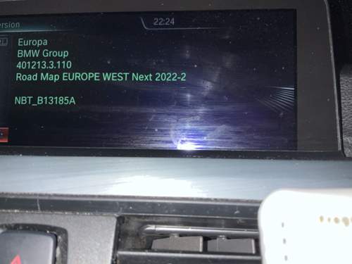

Gibt es inzwischen bezahlbare möglichkeiten bei einem F31 mit dieser Ausstattung (siehe Bild) das id6 nachzurüsten?
Ich weiß es gibt schon ein paar Themen dazu, bin aber nicht richtig fündig geworden.
Die einen sagen Software reicht, die anderen sagen neuer Rechner plus Codierung reicht, wieder andere sagen man müsste alles tauschen.....
Vielen dank.
Grüße Steve

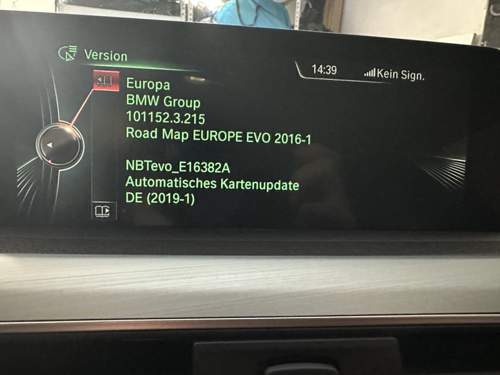

Wenn man weiß wie und mit was man es macht, langt Flashen auf die andere Software.

@milk101 hat mal darauf verwiesen, das ein Flash von ID4 auf ID6 deshalb problematisch ist, da die Hardware weniger RAM hat (2GB statt 4 GB) und man dadurch ein instabiles System bekommt und zusätzlich neue Freischaltcodes braucht. Deshalb zieht das eigentlich immer auch einen HW-Tausch mit sich und damit wird die Spielerei teuer.
CarPlay lässt sich m.W. auch auf ID4 einrichten.
Das Thema wurde aber tatsächlich schon mehrfach durchgekaut, wie die Nachrüstung von LED.
ID4 und Carplay geht nicht.
Neue FSCs werden benötigt aber sind nicht das Problem.
Und wie gesagt, wenn man weiß wie man es machen muss, was ich zum Beispiel weiß, hast du auch kein instabiles System. Milk101 natürlich weiß es besser als fast alle anderen, wir stehen auch in Kontakt.

Die richtige Version muss aufgespielt werden sowie das Know-How, so dass der Flash nicht abbricht bzw. überhaupt startet. Das wäre jetzt die ganz kurze Fassung.

Grundsätzlich brauchst du einmal Windows (Firmenrechner meist ungünstig), egal auf Windows Laptop oder Mac und ein OBD2-RJ45 Kabel.
