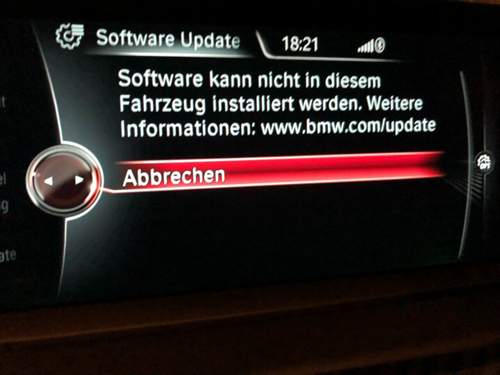

ich habe versucht die Software meines NBT Evo zu aktualisieren.
Software aktuelle: MEDIA: MB-001.050.002.
TELEFON: TB-001.050.002.
Neue Software Datei: UPD09041.bin.
Heruntergeladen über meine FIN.
Folgende Meldung bekomme ich, wenn ich die Software updaten möchte, siehe Foto.
USB Stick: 4GB, fat32.
Was mache ich falsch?
Danke!
Chris

Hab das gleiche Problem. Nur heisst die Meldung bei mir, dass die Version nicht mit meinem Fahrzeug kompatibel ist. Komisch, habe es doch unter Angabe meiner VIN runtergeladen. Bei meinem X3 F25 hatte das immer prima geklappt.

Habe die Software von der bmw.com/update Homepage geladen. Funktioniert alles wunderbar!
Im G30-Forum wird das Problem gerade auch diskutiert. Der Fehler tritt exakt so auf, wie beschrieben (auch bei meinem G31 mit NBTevo). und dabei ist es egal, ob ich das Update nach Eingabe der (korrekten) VIN über bmw.de/update oder bmw.com/update lade.
Mir wurden für mein Fahrzeug (G31 EZ 10/2018) schon zwei Updates angeboten (UPD09032.bin und UPD09041.bin).
Bei beiden wurde beim Installationsversuch im Fahrzeug gemeldet, dass das Update nicht für das Fahrzeug geeignet ist.
Die ConnectedDrive-Hotline wurden von einem Thread-Teilnehmer dort bereits informiert. Die wollen prüfen und sich wieder melden.
Themenstarteram 26. Dezember 2018 um 8:08
Das letztere Update von der DE Homepage wurde bei mir nicht angenommen, das 9032 von der COM Homepage hat funktioniert. Fragt mich nicht wieso.

Gerade ausprobiert.
I Stufe F020-18-11-520, SW Update 9041 funktioniert leider nicht.
So eben nochmal probiert.
Auf www.bmw.com/update wird gemeldet, dass der Software-Stand für Telefonie und Multimedia auf dem aktuellen Stand ist. Auf www.bmw.de/update wird mit wieder die *41.bin angeboten.
Das Update der gerade heruntergeladenen "41er" wird mit dem üblichen Hinweis, dass die Software-Version nicht für das Fahrzeug geeignet ist, abgewiesen.

Hatte auch das Problem-Lösung bei mir:
Einen USB 2 Stick verwenden (auf keinen Fall USB 3) und diesen auf NTFS formatiert.
1. Stick frisch formatieren
2. Nur das Update raufkopieren
3. Stick über "Hardware sicher entfernen" auswerfen
4. Update installieren und glücklich sein
Das führte dann endlich zum Erfolg.

Führte bei mir leider zu keinem Erfolg. Trotzdem danke für die tolle Idee!

Geht bei mir leider auch nicht. Genauso gemacht und nur der Hinweis, dass die SW nicht zu installieren geht. Weitere Infos auf BMW.com/update....
Jetzt könnte man nur verschiedene USB-Sticks probieren. Aber irgendwie keine Lust mehr... :(
Meine Versionen: 6.01.041
Versucht habe ich die UPD09041.bin.
