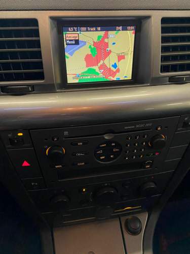

Moin der 2004er Opel Signum denn ich mit eventuell kaufen will hat das Siemens NCDC 2015 kann man das auch eventuell mit einem Gateway aufrüsten das man auch USB Sticks abspielen kann ?
Beim DVD90 soll das ja angeblich funktionieren.
Aber funktioniert das auch beim NCDC2015 weil ich wollte mir da jetzt nicht so ein Touchscreen Radio einbauen mit dem Knick das optisch besser in denn Astra H passt

Kurz und knapp: Jein
Es gab mal so ähnliche Gateways, die man zwischen Radioantenne stecken konnte; diese gibt es aber so nicht mehr.
Entweder Oldschool CD's brennen (keine MP3); FM Transmitter (nicht so gute Qualität) oder "Hardwarekiller" nach einem AUX-IN Umbau fragen.
Parrot Asteroid Mini da haste auch dann BT und so dran, das gnaze entweder über einen gelöteten Line in am Radio oder einfach zwischen die iso stecker stecken, wie de mags

Habe letzte Woche von CD70 auf DVD90 in meinen Dicken umgerüstet mit passender Blende ohne Knick, die es auch für den Vectra C und Signum gibt.

Funktioniert der 4Fach CD wechsle denn gut ?
Kann man das DVD90 eigene Plug and Play tauschen wenn man das Display hat

Zum DVD90 umbau: wenn man es so macht wie ich, dann ist es Plug and Play. Die MindestVorraussetzungen hast du auf jeden Fall.
Du musst auf jeden Fall das NCDC entheiraten oder CID, NCDC und Telematik zusammenlassen und auch zusammen verkaufen.

Also ist das DVD 90 mit dem kleineren Farbdisplay kompatibel und mit dem Multifunktionslenkrad
Nein, einfach Plug&Play von NCDC auf CD70/DVD90 ist nicht möglich.
Muss alles umgebaut werden.....
Display Radio lenkrad cim ecc Kabelbaum umstricken
