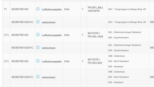

Guten Tag,
habe 2 Fragen habe den A8 4E von 2003 und Umgebaut auf FL jedoch jetzt 1 Problem. Ich weiß nicht welche Nebelgitter ich vom FL Modell nehmen muss ich habe die aus dem V8 VFL drin welche halbrund sind und oben gerade.

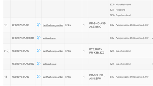

Luftführungsgitter gibt es verschiedene schau dir die Screenshots da sind alle gelistet für FaceLift ab 2006.

Welche NSW hast du, die halbrunden oder die länglich gezogen? Es gab ja 2 Facelifts einmal
VfL 2003-2005 halbrunde NSW
FL 2006-2007 halbrunde NSW
FL 2008-2010 längs gezogen NSW

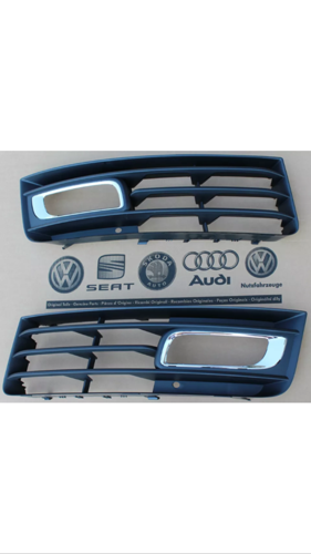

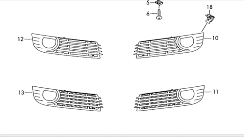

Es gibt sogar noch mehr :).
Siehe hier: http://www.motor-talk.de/.../-20160206-152154-i208337644.html
Dachte auch immer es gäbe nur die Halbrunden (und rechteckigen ab FL2) und davon eben Variationen, je nach Standard/S8/W12. Kann also auch sein, dass das hier eben nur eine W12/S8 Variante ist. Bei den Varianten unterscheiden sich normalerweise nur die Plastikteile (also 3 Streifen oder 1 oder ...). Erst heute habe ich die "ganz runden" (ovalen) NSW mit komplettem Kreis gesehen

Für Facelift 2008-2010 NSW gibt es bei eB.y gerade welche vom S8
Art.Nr.:4E0807679
Art.Nr.:4E0807680
