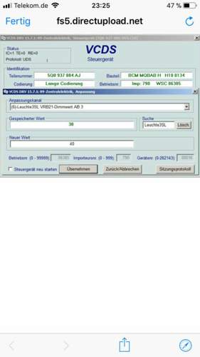

Hallo, weis jemand hier wie man die Nebelscheinwerfer beim CH/LH abschalten kann? Ich hatte anfangs nur die LED Standlichter, die nun auf 100% Helligkeit laufen und nicht wie Original auf 30%. Anschließend hab ich das Abblendlicht nur eingeschaltet über eine sehr lange liste wo ich die Einzelnen Scheinwerfer auswählen musste. Dort kann man zu 100% die Nebler abschalten aber ich finde nirgendwo die Namen für die Liste um das dort zu tuen..
Hier auf der Seite steht eigentlich alles aber ich verstehe nicht wie ich das Herausfinde und will nix falsches verstellen;

Leuchte12NL und Leuchte13NL in Lichtfunktion E Coming Home oder Leaving Home aktiv rein machen
Dimmwert EF auf 0 und Dimming Direction EF auf minimize
Themenstarteram 9. November 2017 um 22:26
Leuchte12NL hilft nicht ganz da die sätze dort alle mit klammern anfangen wie bsp hier... weist du wie der genaue satz heißt?
Besten dank dir aufjedenfall für die Antwort :) Im schlimmsten fall muss ich alle sätze durchgehen aber das sind leider einige 100 sätze :(
Nutze die Suche in vcds

Ahhh, die habe ich total übersehen :DD
Besten Dann dir djduese83 :)
Themenstarteram 12. November 2017 um 16:46
Besten Dank hat alles geklappt!!!
