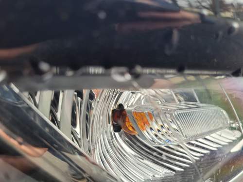

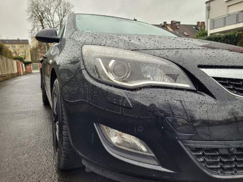

Themenstarteram 1. April 2023 um 19:40
Sorry für die späte Antwort.
Ich habt Recht, das was ich als Nebelscheinwerfer interpretiert habe sind die Blinker, siehe Bilder.
Ich hätte gerne Nebelscheinwerfer bei schlechten Bedingungen eingeschaltet weil mit den Bi-Xenon Scheinwerfern, besonders wenn es dunkel ist und regnet, fast nichts zu sehen sehen ist. Ich sehe manchmal wirklich nichts was mich auch beängstigt. Die Xenon Brenner sind neu.
VG

Komisch, ich finde die Scheinwerfer sehr gut.
Welche Brenner hast du denn verbaut?
Ich empfehle die Osram Night Breaker Laser D1S.
Themenstarteram 1. April 2023 um 19:51
@Dual-Sport schrieb am 1. April 2023 um 21:46:46 Uhr:
Ich weiß ehrlich gesagt auch nicht wieso die Sicht bei Regen und Dunkelheit so extrem schlecht ist.
Ich habe die Osram Xenarc Night Breaker Laser D1S eingebaut.
Sind die Scheinwerfer denn richtig eingestellt ?
Ich frage nur weil ich so ein ähnliches Problem hatte und die Scheinwerfer ..warum auch immer...verstellt waren.
Meine NSW habe ich eigentlich nie an...die Lichtausbeute ist bei jedem Wetter ...meiner Meinung nach..gut
