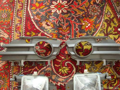

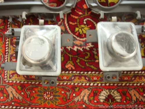

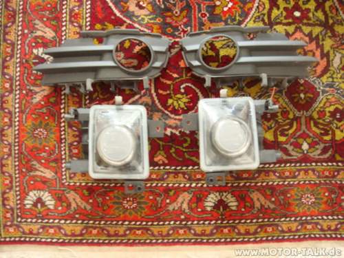

ich suche sie mal in meiner Garage raus, dann mache ich ein/zwei Bilder und dann kannst du was sagen bzw. wirst von mir was hören.
Original geschrieben von Insurancer
Hallo djcroatia
... was möchtest Du denn für Zahlen für deine Nebeler hören.... ?
Gruß, Insurancer
anbei die Bilder, sind ein bischen schmutzig vom Ausbau her. Kann ich noch sauber machen wenn du möchtest. Nebler haben bis zum Ausbau (05/2010) einwandfrei funktioniert.
Die Nebler mussten nicht entheiratet werden?
Gruss
Mirko

Von den Gittern kann ich sie dir geben
linke Seite 13100593
rechte Seite 13100594
Gruss
