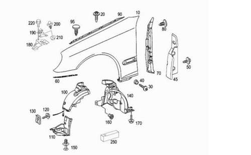

gestern habe ich die Anzeige bekommen "Nebelscheinwerfer Links Lampe prüfen", ist es ein großer Aufwand die Nebelscheinwerfer auszubauen.
kann jemand eine Beschreibung abgeben wenn möglich mit Bild.

mit einem Bild kann ich dir leider nicht dienen, aber es ist ziemlich einfach die Birne im Nebelscheinwerfer zu wechseln. Schlag das Lenkrad am Besten voll ein, dann musst du den vorderen Teil des Innenkotflügels ausbauen (du siehst gleich welche Schrauben du dazu rausdrehen musst) und dahinter liegt auch schon der Nebelscheinwerfer. Stecker abziehen, Lampe rausmachen und dann wieder alles zusammenbauen.
Gruß Matze

Habe auch gerade meine NS-Birnen (gegen Weiße) gewechselt. Bin nach der oben beschriebenen Anleitung gegangen und es hat alles geklappt. Auch ohne Hebebühne. Ein bisschen gefuddel aber es geht. 3 Schrauben (im Radkasten) und 4 Nieten (unter der Stoßstange), dann lässt sich die Abdeckung des Radinnenhaus (oben innerer Kotflügel) aufbiegen und man kommt an die Birnen, diese muss man drehen und kann sie dann rausziehen. Der Kühlwasserbehälter auf der linken Seite stört dabei nicht. Umbau hat bei mir ca. 30min gedauert; ist bestimt auch in der Hälfte der Zeit machbar.

bei mir ist auch der Nebelleuchte auf der Fahrerseite defekt. Komme ich gut an dem Wischwasserbehälter vorbei um die Lampe zu tauschen. Oder muss ich noch weitere Teile abbauen, außen der Radhausinnteil?
Gruß Martin
Ich habe es ebenfalls geschafft 🙂 einfach radschraube abmachen und dann sieht man die nebler schon 🙂
danke nochmals für den tipp
