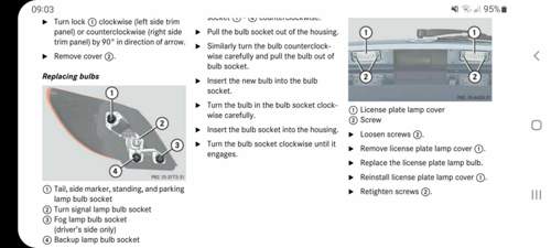

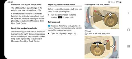

Habe dazu mal 2 Screenshots aus der engl. Betriebsanleitung angehängt.
Screenshot-20220305-090319-onedrive
Screenshot-20220305-090302-onedrive

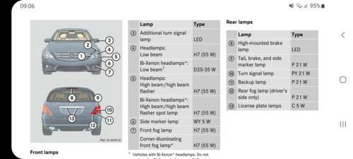

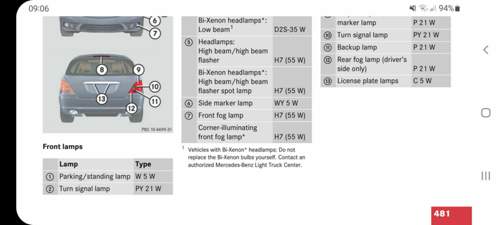

Und noch die Seiten mit der Bezeichnung der Lampen.
Screenshot-20220305-090659-onedrive
Screenshot-20220305-090628-onedrive
Bei so einer Kleinigkeit würde ich einfach mal die Bedienungsanleitung aufschlagen wie oben abgebildet

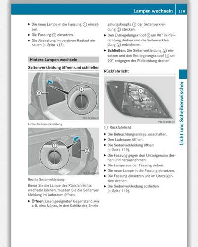

Tut mir auch leid, war nicht so gemeint. Konnte auch nicht wissen das die Unterlagen in Belgisch sind. Siehe Anhang wie es geht.

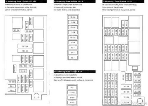

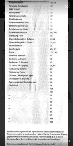

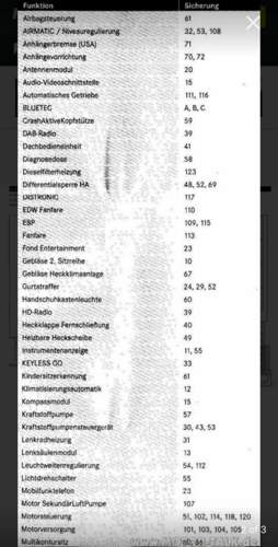

Ich hab gerade festgestellt beim tauschen der Nebelschlussleuchte Börner dass diese vollkommen okay ist nun gehe ich davon aus dass der Marder eine Sicherung rausgezogen hat kann mir eventuell jemand sagen oder kannst du mir eventuell jemand sagen wo ich diese Sicherung finde?
Im Sicherungskasten auf der Beifahrerseite war die nicht zu finden.
OK. Siehe Anhang
Themenstarteram 19. März 2022 um 21:13
@Moin66 schrieb am 19. März 2022 um 17:08:34 Uhr:
OK. Siehe Anhang
