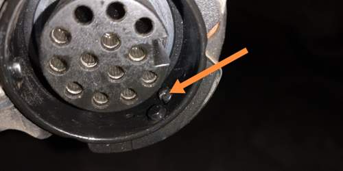

Themenstarteram 26. Oktober 2020 um 12:36
Laut TÜV ist meine NSL ohne Funktion (erheblicher Mangel)
Ich habe bereits das Leuchtmittel (P21Watt) ausgewechselt und
auch einen Kreuztausch durchgeführt - die NSL geht trozdem nicht an.
Der Leuchtmittelhalter sieht optisch einwandfrei aus und alle anderen
Leuchten funktionieren.
Die Kontrolllampe für die NSL leuchtet im Cockpit auf wenn ich sie einschalte (bei Zündung (laut Handbuch soll man sie nur bei Zündung einschalten)).
Desweiteren habe ich dieses Flex Fix System (für Fahrräder). Und an
diesem System leuchten alle Lampen ordnungsgemäß, sogar die NSL funktioniert an dem Flex Fix - nur leider nicht an dem normalen Scheinwerfer.
Kann es vielleicht an einer Sicherung liegen?
Soll ich mal die Steckerkontakte mit elektro spray besprühen?
Kann mir jemand helfen?
Vielen Dank
Leuchtmittelhalter

Hast du denn jetzt mal gemessen ob Strom ankommt?
Es gibt auch noch die Möglichkeit das der Schalter defekt ist oder schon vor ihm kein Strom anliegt!
Themenstarteram 26. Oktober 2020 um 20:33
@Meriva-A
Ich habe leider kein Ampermeter und bin auch sonst eher Anfänger was Autotechnik angeht. Morgen abend fahre ich zum Kumpel der hat so ein Prüfgerät. Werde dann berichten...
Der ganz normale Schalter vorne links im Fahrerraum wo man Standlicht, Abblendlicht etc.. einstellt meinst du oder?
Wenn der Flexfix ausgezogen ist würden dann im Normalfall beide NSL in Betrieb sein?
Schalter, schau mal in die Betriebsanleitung.
Themenstarteram 27. Oktober 2020 um 18:30
@Meriva-A
Ich habe jetzt hinten am Leuchtmittelträger gemessen und da kommt überall Strom an. Auch an der NSL Fassung (siehe auch Bild). 4-6 Volt kamen da an (schwankend).
20201027
Themenstarteram 27. Oktober 2020 um 18:32
Und wenn ich den Lichtschalter ausmache kommt da immer noch Strom an.
