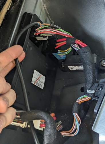

Es gibt drei Steuergeräte (nummeriert auf Foto). Die 2 ist wohl das rear sam, sieht absolut makellos aus, keine Feuchtigkeit. Die 3 ist direkt hinter der rechten Heckleuchte, hat einen Lüfter. Hier gab es am Stecker einen einzelnen Wassertropfen und in der Nähe trockene Korossionsspuren am Halter. Kann dieses Gerät die Ursache für die beschriebenen Probleme sein?

1 ist das Keyless Go Steuergerät
2 ist das Sam Rear
3 müsste TV Kombi Steuergerät sein bin mir nicht sicher. Sollte aber keinen Effekt an die Lampen haben.
Die Leuchten vorne und hinten werden von verschiedenen Steuergeräten gesteuert. Vorne ist das Sam Front (unter Beifahrer Sitz) und hinten das Sam Rear.

3. ist TV Tuner oder wie man es schimpfen soll, der sollte erstmal nichts mit dem Blinker zu tun haben.
Aber wenn es dort die CAN Leitung korrodiert hat, könnte es den das CAN-Bus lahmlegen oder irritieren.
Dort mal die Stecker prüfen.

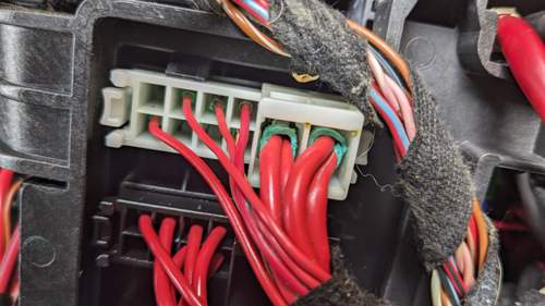

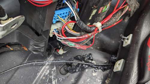

Update: nach wie vor geht die NSL nicht. Nach wie vor falsche Meldungen im KI, zur Zeit betreffend den Blinker VORN. Der CD-Wechsler macht während der Fahrt sporadisch Geräusche, wie er sie eigentlich nur bei Motorstart macht, als bekäme er ein Signal er solle hochfahren (Mein Wechsler ist seit einer internen mechanischen Reparatur etwas lauter, daher hör ich das).
Habe sämtliche Elektronik im Kofferraum freigelegt und finde keine Spuren von Feuchtigkeitseinbruch. SAM rear sieht aus wie neu. Auch nach Waschstraße nichts zu sehen im Bereich Heckleuchte/Heckfenster.
Allerding hatte ich im Kofferraum unter dem Sicherungskasten wohl mal AdBlue stehen. Da sieht man einen Haufen Kristalle die teils Grünspanfärbung haben (Foto).
Im Beifahrerfußraum auch keine Spur von Feuchtigkeit, SAM front sieht von aussen aus wie frisch aus der Packung.

Grünspan ist schon bereits oxidiertes Kupfer, die leitungen haben schon schaden bekommen.
Ich würde die Leitungen nebenbei mit reparieren, wenn der Stromfluss durch oxidation gedrosselt wird, spielt die elektronik auch verrückt ( Ohm ).
Ich weiss jetzt nicht mehr auswendig, welches STG jetzt für die Blinker zuständig war, entweder SAM Beifahrer oder Fond.
Das sollte man als erstes rausfinden, anschliessend Schaltplan besorgen und direkt am SAM prüfen messen, so kann man dann einen Kabelbruch/oxidation ausschliessen.
Also das SAM rear sieht innen tip top aus. Vielleicht auf der Rückseite ganz leichte "Kalkspuren"?
